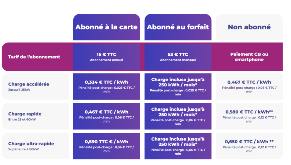

J'ai crée un compte Eborn et pris un abonnement annuel à 15€ afin de réduire un peu le coût de la recharge.
Que ce soit sur ce réseau ou un autre comment calculez vous l'amortissement des abonnements, sur quelle base ?

Je ne suis pas sûr de comprendre ce que vous entendez par amortissement. Mais vous faites la soustraction entre le prix du kwh sans et avec l'abonnement.
En divisant 15€ par cet écart,  ça vous donne le nombre de kwh mini à recharger pour que vous soyez gagnant.

Oui l'amortissement c'est bien à cela que je pense, c'est absorbé les coûts d'abonnement et effectivement en déduire en combien de km ou de kWh.
Donc 15/(0.467-0.334) =112.78  si j'ai bon

Oui dans le cas d'une utilisation borne 25 kw. Gagnant à partir de 113 kwh chargés sur l'année.
Mais comme on trouve de meilleur prix sans abonnement ailleurs, genre electroverse à 0,40 du kwh sans abo, en réalité ce n'est pas le bon seuil de rentabilité que vous calculez. Il faudrait partir de ce 0,40 comme base de départ,  donc nb de kwh pour rentabiliser est plus important que 113 en réalité.

Effectivement si le prix de départ est diffèrent cela impacte le calcul.
Il se trouve que j'ai pris cette abonnement de 15€ car j'ai une borne à 300m de mon domicile.
