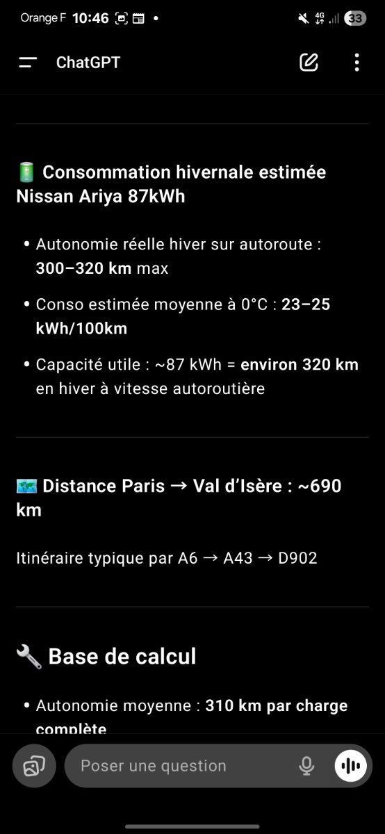

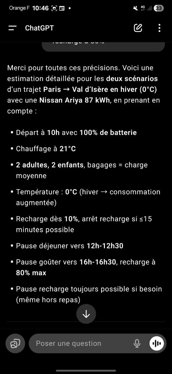

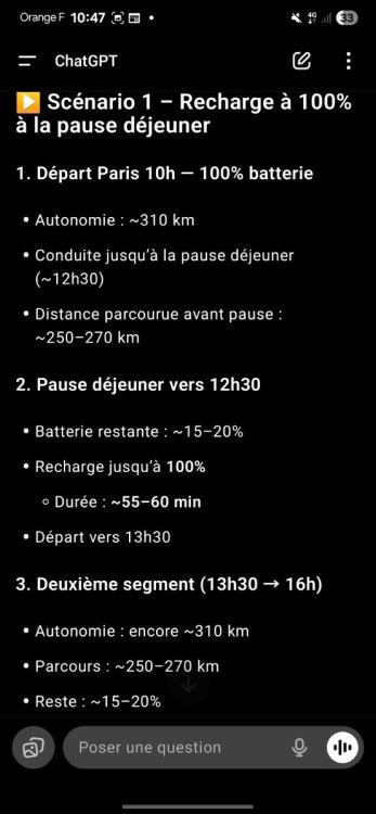

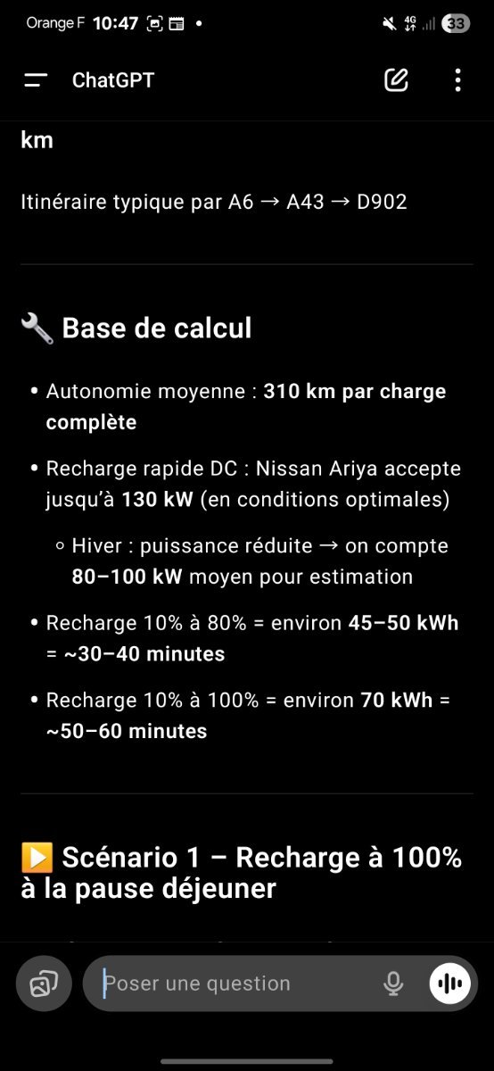

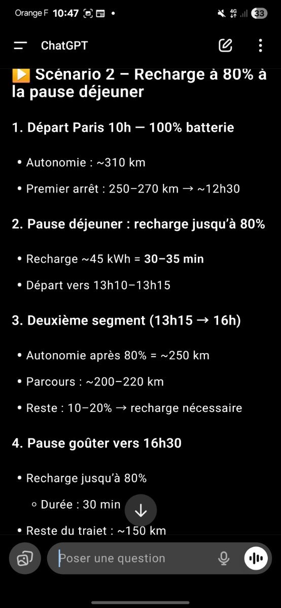

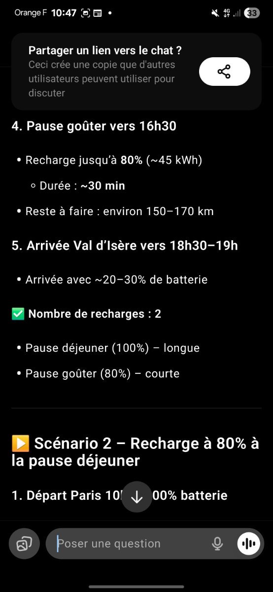

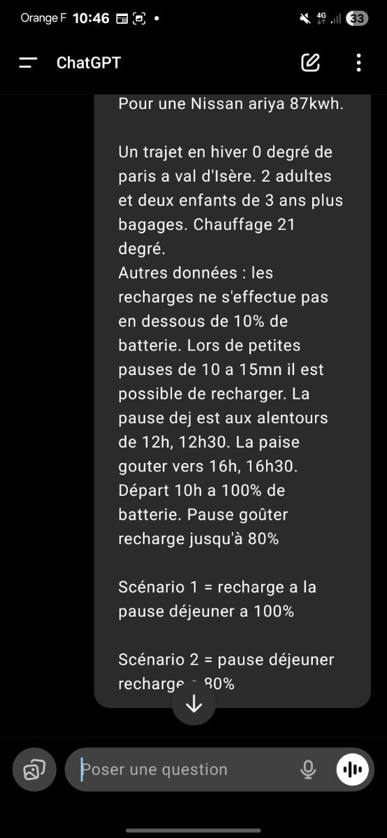

Salut Calexico ! Merci beaucoup pour ton retour et tes conseils! Les donnés que tu ma donné sont bien avec 4 passages plus bagages? En hiver 300km et été 400km pour charge a 100% et pour charge a 80%? En hiver 40mn de charge de 10 a 80% et si j'active bien la pac 1h avant, cela peut être moin? Merci d'avance
Le 04/08/2025 à 16:19, Jeremesam9013 a dit :
Heu, multiplier par 0,8 c'est si compliqué???

Bonjour Veisfuture, ton commentaire est vraiment pas aimable. Tu as du passer une mauvaise journée sans doute, je ne t'en veux pas. Je suis pas du tout caler en voiture électrique mais il me semble que la batterie ne donne pas la même autonomie de 0 a 10% vs 80 a 100%. Je me trompe peut-être mais cela n'est pas impossible ni même ridicule de le penser comme tu semble le souligner. Pour les téléphone en tout cas cela est le cas donc pourquoi pas avec les voitures électriques.
Le 04/08/2025 à 17:39, Jeremesam9013 a dit :
Cela dépend des voitures, en général c'est linéaire. Chez certains constructeurs pas exactement (et c'est possiblement le cas sur l'Ariya), néanmoins l'ordre de grandeur est là, vous aurez plus de différences suivant les conditions météo (vent surtout) et la circulation. Pas la peine de prendre la mouche pour ça.
Données avec 3 passagers et bagages. Tu as un buffer sur l'ariya à 0%,comme sur quasi tous les autres VE. Je n'ai pas testé jusqu'au bout mais tu as bien 15-20 km de réserve, cela veut dire que lorsque tu arrives à 0% tu ne tombes pas tout de suite en panne. L'autonomie affichée est basée sur tes dernier km, car tu consommes différemment à 50 km/h et à 130 km/h. Je ne sais pas comment c'est calculé sur l'Ariya, mais je sais que sur mon ancienne Zoé c'était basé sur les 70 derniers km.
Remarque générale aussi: à partir du moment où tu as une voiture avec une capacité de batterie supérieure à 70kwh, tu es plutôt large par rapport à tes besoins d'autonomie.

Encore merci pour vos réponses et votre aides. Veisfuture désolé jai peut être mal interpréter ton message ou du moins l'intonation de celui ci.

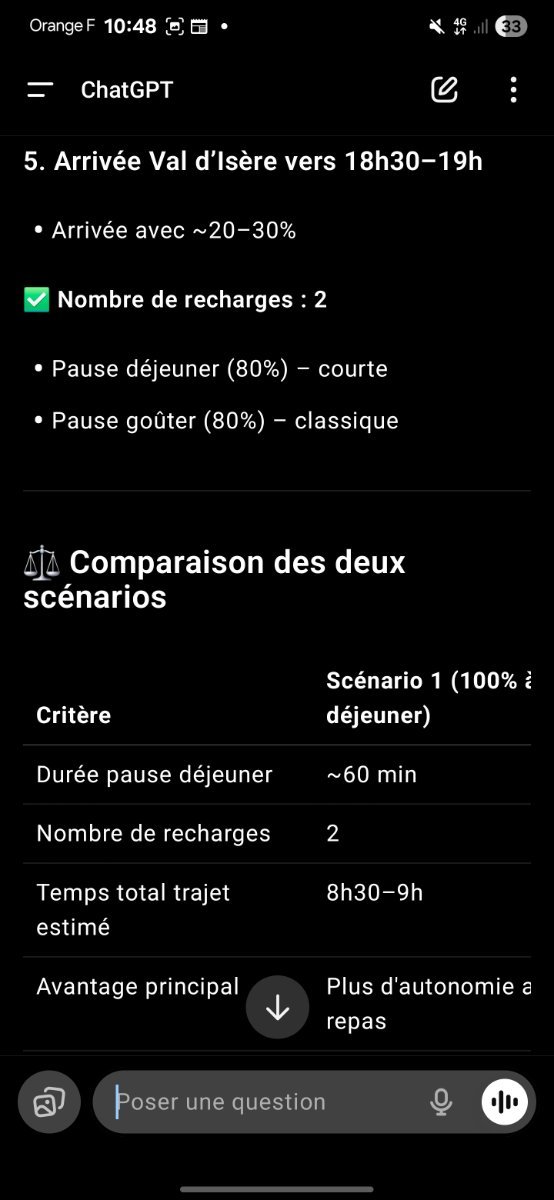

Dans la réalité, pour un long trajet comme ça, tu prends un abonnement mensuel sur un réseau de recharge (ionity, fastned, electra ou autre) et tu ne t'arrête que sur ce réseau pour payer moins lors des arrêts recharge (souvent prix avec abonnement = 39c/kwh, sans abonnement =59c/kwh). Donc compte plutôt 3 arrêts pour que ça colle avec le maillage du réseau choisi, même si ça ne va pas forcément jouer sur la durée du trajet car les arrêts seront plus courts.
La durée totale paraît crédible, mais comme mentionné plus haut, cible un supermarché avec bornes de recharge en vallée avant de monter en station.
Ah oui ça complexifie pas mal les choses. Je suis vraiment en train de me demander si je passe a l'électrique et le nombre d'arrêt a faire peut être rédhibitoire.
Je doit donc choisir un abonement et je ne pourrais donc pas aller sur toutes les bornes. Ma 2eme peur c'est que les bornes soient toutes occupés et que les pauses deviennent beaucoup trop longues. Il y a un opérateur qui a le meilleur compromis risque de saturation et nombre de station en france?
