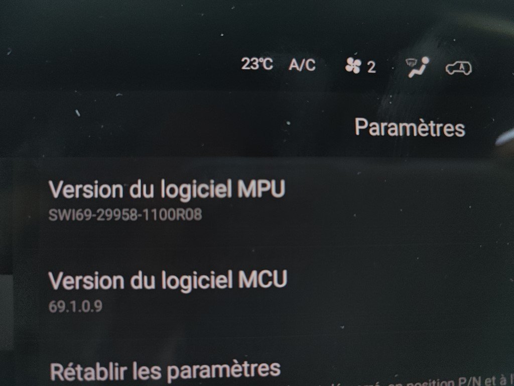

Véhicule livré hier, voici mes versions :
Version du logiciel MPU:
SWI69-29958-1100R08
Version du logiciel MCU :
69.1.0.9

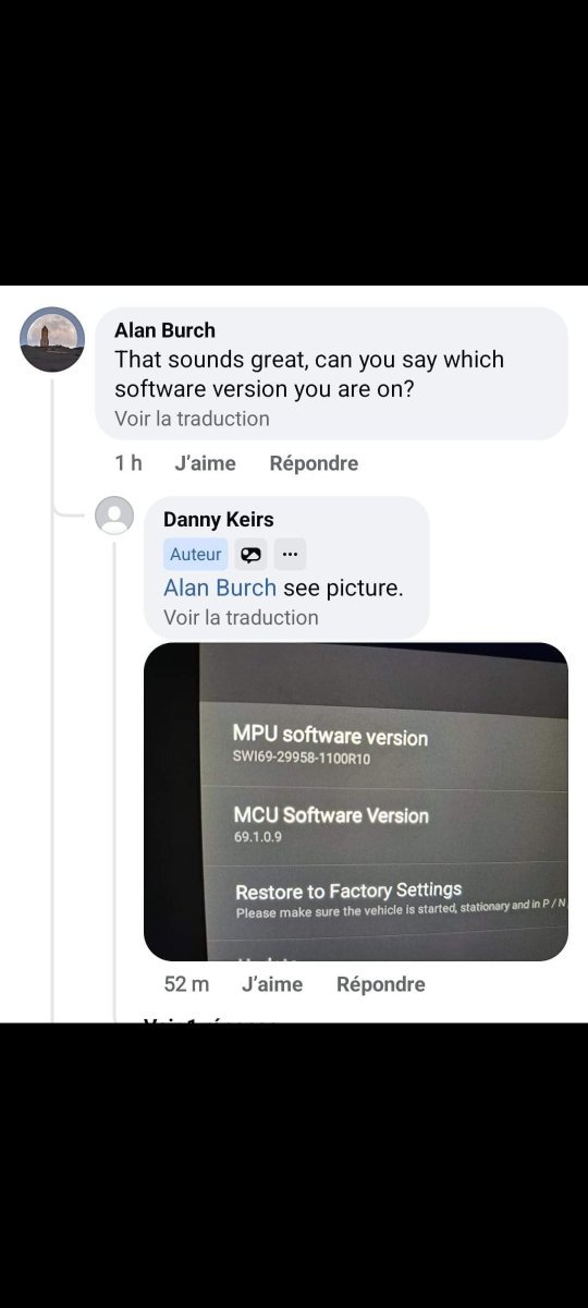

Ceci correspond à peu de chose près à la copie d'écran qui circule plus haut avec l'amélioration de l'aide au maintien dans la voie.

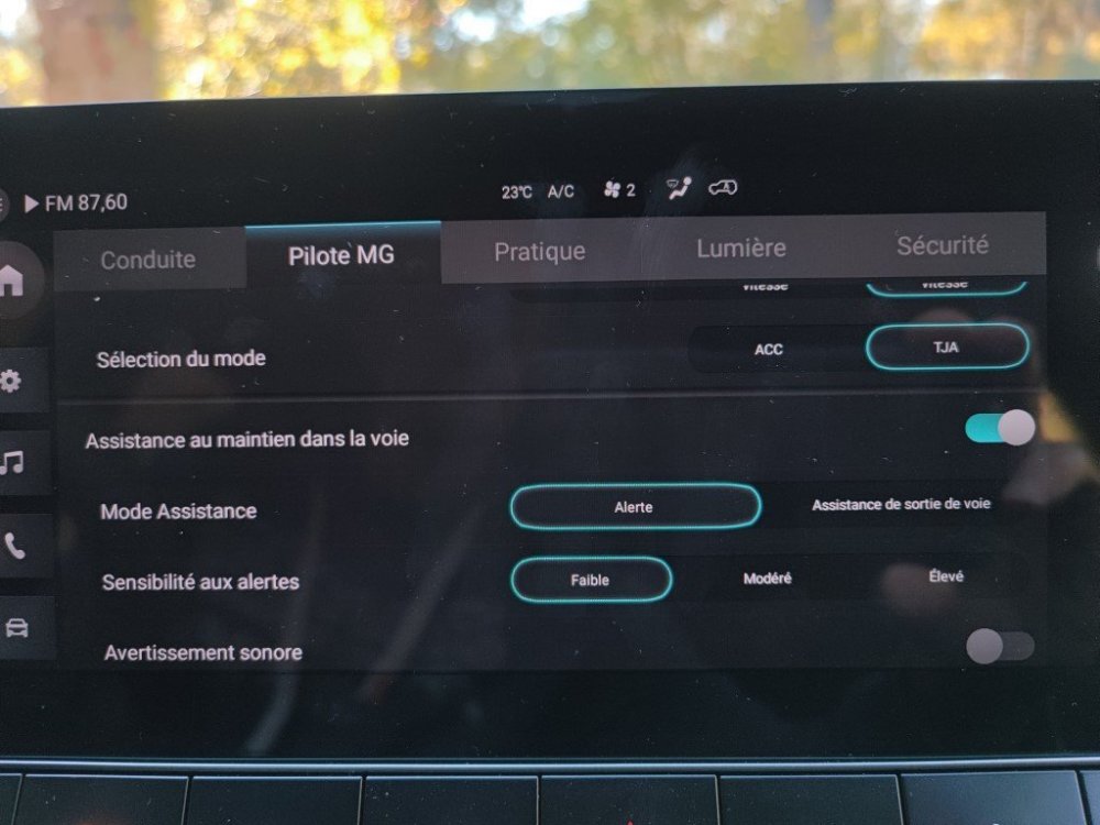

Et de fait, j'ai fait des essais sans désactiver l'aide et sur plus de 100km je n'ai pas eu de rappel dans le volant.
Je ai un rappel sur une grosse nationale où les lignes sont très lisibles et la route très large (l'icone était passée au vert) et dans ma version je peux choisir l'aide au maintien ou juste l'alerte, ainsi que le niveau d'alerte, je ne sais pas si c'est pareil pour vous tous.
En tous cas je continuerai les essais mais ma version ne m'a pas posé de problème ou de mise en danger. A confirmer.

Sous quel onglet triuve t on cette notion de mpu mcu ?
Systeme je suppose...mais mcu je ne vois pas avec ma version..

Desole. Je reprenais les parametres indiques sur la copie d ecran de Valtan.
Version du logiciel mpu
Version du logiciel mcu.
Sur ma mg4 ne figure que version du logiciel mpu (du moins ou je regarde)
Mon interrogation concernait l emplacement de ces 2 parametres photographies par Valtan.
Suis je plus clair ?

Directement dans le menu paramètres. Je pense que nous n'avons pas les mêmes versions puisque la mienne commence par SWI69 et celles que j'ai vue passer ici étaient en SWI68... mais je ne connais pas les significations, s'agit-il du numéro de firmware suivi de versions logicielles ?
Avez-vous le même menu que sur ma seconde photo sur les options des aides au maintien dans la voie ?
  • Auteur

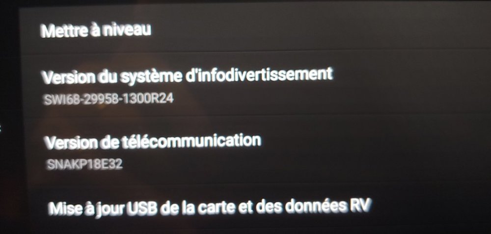

Oui je suis en SWI68...
Pour le maintien dans la voie oui j ai les 3 options. Identique a vous.
J ai recupere la mg4 vendredi dernier. Possible que la version n etait pas encore disponible ou....
