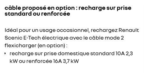

il me semble que ces chargeurs fonctionnent "de base" en 8A ou 10A (suivant le pays) sur une prise normale et ne basculent qu'en 16A que lors de la détection d'une prise renforcée.
Sur le site belge (Solutions de recharge - Scenic E-Tech electric - Renault) il est précisé ceci :
Je lis souvent qu'en France le CRO fonctionne en 8A (1,8kW).
Donc pour moi, ce chargeur devrait fonctionner sur n'importe quelle prise a vitesse réduite et ne passer en 16A que s'il détecte l'aiment dans la prise renforcée.

Le CRO Renault vendu en option a le basculement automatique de 8 ou 10 A à 14 ou 16 A (selon les versions).
Donc aucun problème pour te connecter sur une prise domestique avec, il restera à 8 ou 10 A. Et il se mettra à l’intensité max sur ta Green Up.
L’avantage c’est la simplicité, l’inconvénient c’est que tu n’as pas la main sur l’intensité.

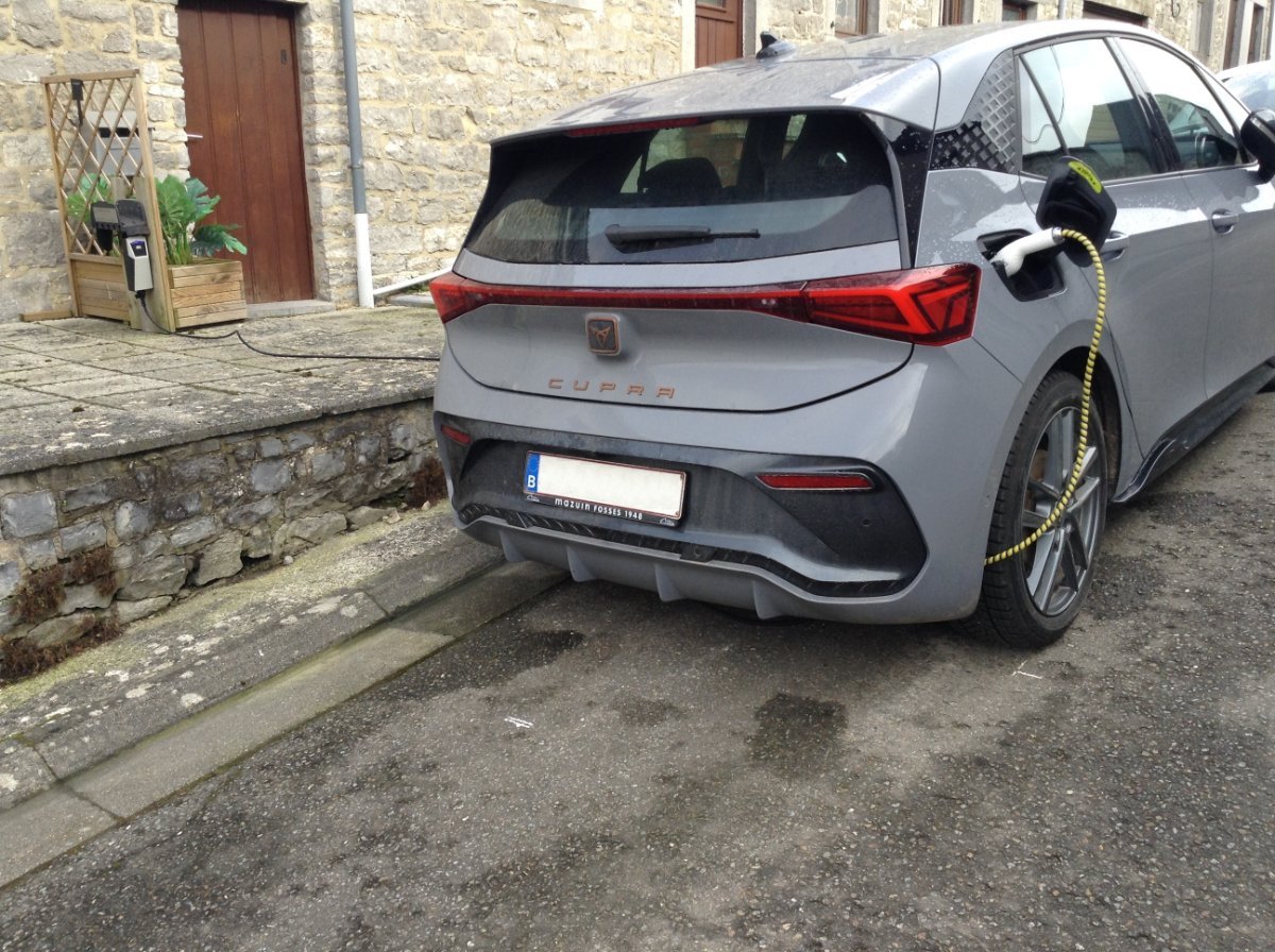

Le seul avantage d'avoir un deuxième CRO c'est s'il est possible d'en installer un à demeure au domicile, ça limite les manipulations.
Il me suffit de dérouler et brancher le câble ce qui prends une dizaine de secondes (et à peine plus pour réenrouler le câble en fin de charge), c'est plus confortable que de sortir le CRO du coffre, le déballer, le placer, le brancher et après la recharge devoir à nouveau le remballer surtout s'il est mouillé, le remettre dans le coffre et le fixer pour ne pas qu'l s'y balade au moindre coup de frein ou virage.
Quand on voit le prix d'un CRO vendu en ligne, je trouve que ça vaut la peine d'y réfléchir même s'il ne faut que quelques minutes pour la mise en œuvre d'un CRO unique.

Perso, je pense qu'on pourrait pardonner au CRO Renault son prix (après tout c'est une distribution officielle etc.) mais le problème c'est un manque total de fonctionnalités. En commençant par une seule choix de longueur, absence totale de configuration (choix de puissance de charge), impossibilité de programmer un départ différé. Et tous ces lacunes ne sont pas attribuables aux contraintes règlementaires (propres à la France).
Le système GreenUp (et similaires) détecte la présence de l'aimant dans la prise et active la charge à 14 ou 16 A (il n'est pas très clair de quoi cela dépend), sinon il se limite à 8 ou 10 A (encore, pas clair mais j'espère que c'est indiqué sur la notice livrée avec le produit parce que sur Internet, je trouve rien...)
Si c'est pour l'installer à demeure chez soi, cela peut suffire (la prise renforcée est à installer de toute façon) mais il faut insister sur la version 16 A. Mais en déplacement, j'avais déjà des situations où le câble serait trop court, le courant de 10 A était trop faible où en revanche je pouvais charger tranquillement à 16 A.
Donc un câble "aftermarket" me parait plus pertinent et perso je n'ai que ça. Quant à la fiabilité, un CRO est un appareil assez basique, la fiabilité dépend donc surtout de respect des normes (section des fils) et la qualité des matériaux et de l'assemblage. Donc pour les CRO à un prix trop j'aurais des doutes.
Pour ma part, j'achète ce genre d'équipement chez un fournisseur qui (1) possède un site Internet avec description détaillé des produits et permet d'en consulter une notice avant l'achat (2) avec option de retour facile (idéalement Amazon ou similaires) (3) disposant d'un service client permettant à répondre aux questions techniques. Il en existe pas mal, pas nécessairement chinois.
J'ai fait environ 60 charges de ma Scénic 87 avec un tel combo (prise Hager + CRO chinois) sans le moindre souci. La charge en 8h des heures creuses permet de récupérer 28 à 32 % de batterie en fonction de différents paramètres (tension réseau, température etc.)
