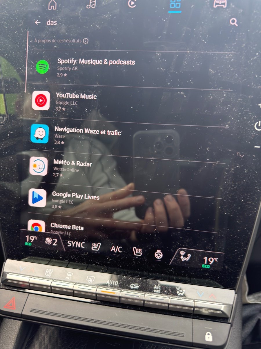

Ils ont peut être supprimé le mode sans échec sur les dernières versions androïd automotive.... Et avant de remettre Waze et Chrome ca beugait déjà? Quand je disais aucune app, c'est vraiment aucune! Je ne compte pas le nombre de fois ou je remettais juste YouTube music après un reset usine (pensant que c'était une app google sur un système google donc sans aucun risque de beug) avant de me rendre compte que dans mon cas s'en était la seule et unique cause... Au risque de me répéter, je te conseil : reset usine et rouler avec la radio FM ou DAB quelques jours voir si ok... -

Salut, Des applications installé via le playstore? La concession a déjà fait un reset complet + réinstallation complète de la tablette? Ils ont constaté le défaut a chaque rendez-vous et ont rendu la voiture comme ça? Que donne un éventuel reboot de la tablette en mode sans échec ?(appui court sur le bouton marche puis mode sans échec) . Un reset complet de la tablette et utilisation de celle-ci sans rajouter d'app donne le même résultat? Un conseil, après avoir eu des BSOD aléatoirement pendant 2 ans, (malgré le remplacement du module radio qui a engendré des bruits parasites suite au démontage complet de l'intérieur ainsi que des traces de démontage inévitable), le problème venait de YouTube music qui n'était pas compatible avec la Mégane... -

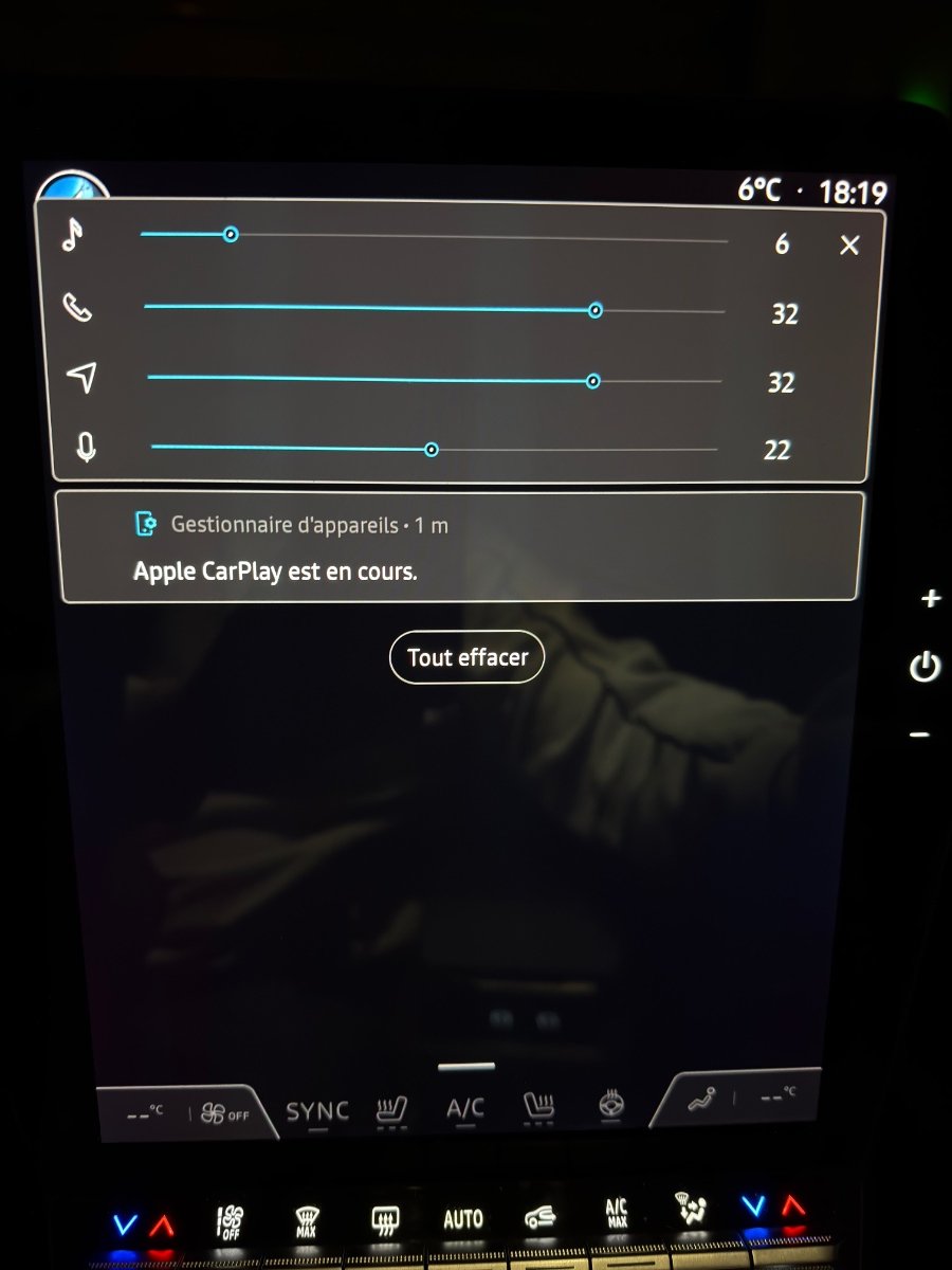

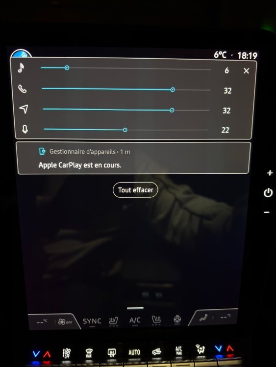

C'est connu depuis 3 ans... Même en open R link 3.2 le réglage son reviens souvent en standard au lieu des modes clubs ou immersions ou autre... Bref, pas de correction apporté par Renault à ce jour pour ce point... J'ai fini par laisser en "standard" Par contre en 3.2 il n'y a plus besoin de réactiver manuellement le caisson tous les 2 jours... -
