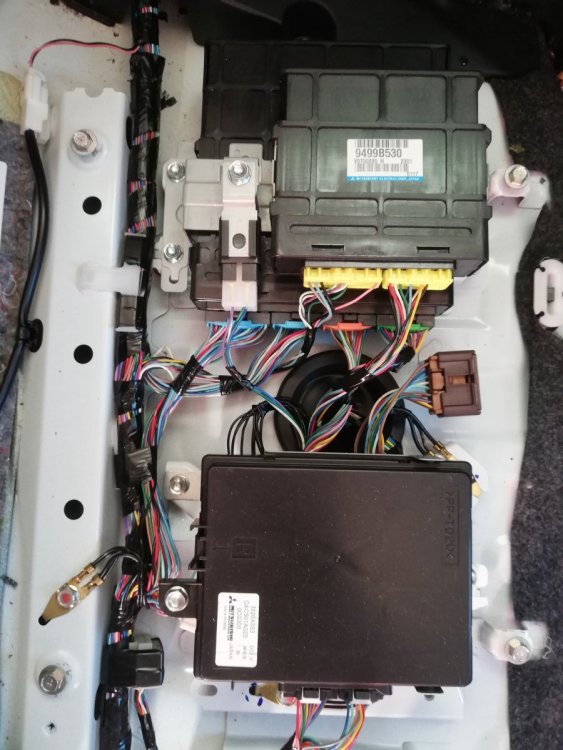

Bonjour Alfniev, ce boitier est l'unité de contrôle des batteries si j'en crois https://www.mitsubishipartssource.com/p/Mitsubishi__/Control-Unit--EV-Battery/52263126/9499B530.html Je me demandais donc s'il s'agissait de la pièce qui rend impossible ma charge. Actuellement, lorsque je branche le câble de recharge lente au véhicule (la C-zero qui ne fonctionne pas électriquement mais qui est nickel en carrosserie), il ne se passe rien. Le véhicule m'indique que j'ai branché le câble, et le voyant rouge de "pistolet" s'affiche au tableau de bord, mais rien d'autre. Et d'ailleurs, sur le boitier qui se trouve sur le câble 230 v du câble de charge lente externe, le voyant de charge ne s'allume pas. Ce même câble de charge fonctionne normalement sur la Ion (qui n'est que accidenté, sans problème électrique). Alors je me demande si cette unité de contrôle des batteries est la pièce qui rend la charge impossible. Je me demande également si c'est cette pièce que l'on nomme le BMS. et d'ailleurs, je ne connais pas la différence entre BMS et BMU. A moins que la pièce défectueuse que je recherche se trouve plutôt sur le pack Batterie, sous la voiture ? D'où ma recherche des plans électriques pour pouvoir m'y retrouver. -

Merci pour cette contribution Rémy, Je constate en regardant vos réponses, que le connecteur jaune de gauche ,n'est pas câblé pareillement sur les deux modèles PSA (peugeot et citroën). gloups 🥶🥶 on voit deux files (blanc et roses sur l'un la où il n'y a que un fil rose sur la Ion). -

Et si j'ai bien compris, le BMS, c'est le boitier ci dessus ? alors que le BMU et le CMU se trouvent avec le pack batterie sous la voiture ? c'est ça ? merci -

Merci Remy, J'ai effectivement peur de cela. Ma Ion et ma C-zero n'ont pas le même boitier de gestion de la batterie. Photo en PJ. entouré en rouge, le boitier de la ion (59499b530) et entouré en bleu, la Czero (9499b115) Quel problème vais - je rencontrer ? Les programmes peuvent être différents ? et par marque ? Le mieux serait t'il que je change batterie + boitier d'unité de contrôle + moteur ? et après cela, le tableau de bord va t'il suivre ? y a til un autre organe caché, genre boitier électronique ? Merci !! -

Bonjour, le régulateur de charge des batteries est t'il cette pièce là, sous le siège ? . Il s'agit de cette pièce chez Mitsubishi. https://www.mitsubishipartssource.com/p/Mitsubishi__/Control-Unit--EV-Battery/52263126/9499B530.html Vais-je avoir un problème avec la voiture, en terme de reconnaissance de pièce ? Vais-je être obligé d'aller chez Citroën pour faire "accepter" le nouveau composant nouvellement changé ? Merci à vous. -
