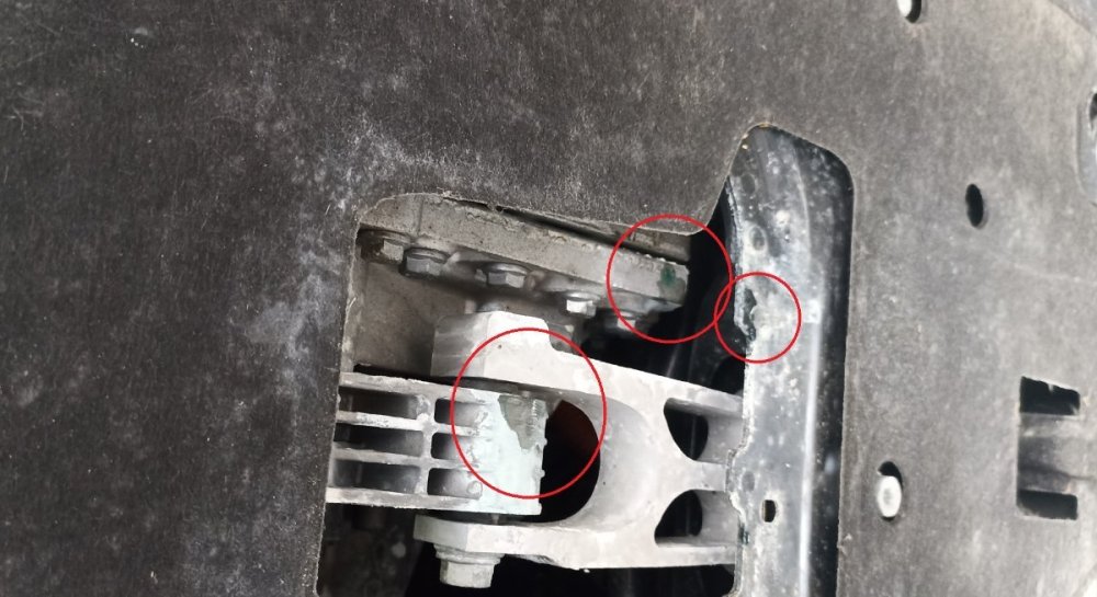

Salut, Pour faire suite et (je l'espère 😅) pour conclure ce sujet, j'ai récupéré ma voiture hier. 🥳 Donc changement de durite (après le compresseur et la résistance) Prise en garantie par Opteven, donc rien à payer. Pour info, la génération de ma voiture 2021 n'est pas concernée par le sertissage des vases d'expansion qui seraient donc arrivés après. J'ai donc pu faire l'appoint de liquide pour arriver au garage. J'espère ne plus avoir à retourner chez le concessionnaire sauf pour les "pseudo entretiens" histoire de maintenir la garantie batterie... (ça commence à faire beaucoup pour une voiture presque neuve, autant que ça commence à faire peur aussi) D'ailleurs j'ai un collègue qui roule en Tesla, je lui ai demandé sa fréquence/prix d'entretien et là : SURPRISE, il me dit "il n'y a aucun entretien chez Tesla !" Ca fait réfléchir 🙄😂🤣 Bref, toujours aussi agréable à conduire cette petite e208, mais il ne me que reste 8 mois de garantie Opteven et si je dois encore avoir des "merdouilles" à ce prix là, il faut qu'elles arrivent dans cet intervalle de temps, faute de quoi je regretterai amèrement mon investissement (qui à la base, avait vocation à me faire faire des économies (outre l'aspect écolo et autre confort...)) Merci pour vos retours et à pas trop vite j'espère 😆 -

Pour faire suite à cette fuite, et au sortir de chez Peugeot, il y a une "durite HS" 😧 Ma première réflexion a été de lui demander si cela était en lien avec les interventions précédentes et il me dit que non, qu'ils n'y ont pas touché ! (je pense au remplacement de compresseur) Curieux qu'une durite ou sa fixation soit déjà défectueuse après 8000kms ! CA COMMENCE A FAIRE BEAUCOUP pour une voiture presque neuve... Nouvelle demande auprès d'Opteven. (100€ la durite plus la MO à 114€/h c'est une inter à 300€ min à mon avis) Le pire c'est que comme le vase d'expansion est serti, nous n'avons pas la main dessus et donc je ne peux pas la changer moi même, sans compter que pour avoir la réf et l'article c'est encore autre chose... bref, je commence à me poser de sérieuses questions sur mon investissement 🙄 (Sinon, jamais vu un garage/concession qui n'avait pas de véhicule de prêt !? Il ne voulait pas me laisser repartir mais du coup je n'ai pas eu le choix, très moyen ça 😤) -

...Ils sont plus chers que le ptit garagiste local oui, mais ce genre de petites choses sont appréciables (ma voiture m'a toujours été remises lavée, aspirateur passé. Perso je trouve ça cool) 👍 Sinon, hier je passais ma e208 à son premier contrôle technique et là, le gars me signale une fuite sous la voiture (!?😧) Il n'a pas réussi à identifier l'origine de ces traces. Je vais donc (encore) me rapprocher de Peugeot, peut-être est-ce consécutif à leur intervention d'il y a 15 jours (compresseur et résistance, donc 😁) Et pour les experts, j'ai fait une photo pour avoir votre avis. Le liquide est bleu et gras (à droite face à la voiture) mais ça n'a pas l'air d'être du refroidissement (moins visqueux) même si la couleur est presque identique. A confirmer -

Conclusion de l'histoire : J'ai récupérée ma voiture. Elle est ok ! J'ai une clim et un chauffage qui fonctionne, yes 😁🥳 Compresseur charge Peugeot et résistance charge Opteven (l'assurance souscrite par le pro qui me l'a vendue) Je suis donc super contant, enfin presque. En effet, j'ai évoqué à mon conseillé le problème connu des chargeurs 11kw et mon inquiétude pour l'avenir. Je lui ai demandé s'il pouvait vérifier si j'étais concerné. Ce à quoi, comme je m'en doutais, il m'a répondu qu'il ne pouvait pas et qu'à moins d'une panne, il n'y avait rien à faire. Le pire c'est qu'il semblait de bonne fois, à mon avis il n'en sait pas plus. J'ai eu droit au rituel nettoyage complet de ma voiture ainsi qu'à un lien vers une vidéo ou il me montre les travaux réalisés sur la voiture. C'est plutôt bien fait, pi surtout ça justifie qu'il soit plus cher qu'un garagiste lambda 😆 Bref, désormais je croise les doigts pour ne pas subir la "fameuse panne chargeur 11kw" Merci à vous pour vos retours, c'est rassurant d'avoir des compétences/expériences autour de notre véhicule commun. 👍🍀 -

Salut à tous, Heureux possesseur d'une e208 de 2021 acheté en occasion, après entretien chez le concessionnaire, celui-ci m'annonce que le(s) défaut(s) signalé(s) sur le cockpit (e3D) était lié au compresseur de clim HS ainsi qu'à la résistance. . - Concernant la clim (2500€ m'a t'il dit) il me signale qu'elle est intégralement prise en charge par Peugeot puisque moins de 5 ans. - Concernant la résistance chauffante, il a fait une demande à Peugeot mais n'est pas très rassurant. En revanche, le pro à qui j'ai acheté le véhicule a souscrit une assurance "Opteven" d'un an. Peugeot a donc relevé les défauts et les a transmis à Opteven pour une "éventuelle" prise en charge. Là aussi, le prix estimé est de 2500€. J'anticipe un éventuel refus de prise en charge par Opteven pour vous demander si vous connaissiez ce problème de résistance (résistance batterie ? Habitacle ? Est-ce la même ?) et quelles alternatives j'aurais dans cette éventualité. Le problème est il connu et reconnu par la marque ? Je ne trouve aucune info sur internet concernant ce problème de résistance. Je reviens vers vous dès que j'ai le retour de Peugeot (et donc de Opteven) mais je souhaitais partager ce problème de résistance dont je ne trouve pas d'information... -
