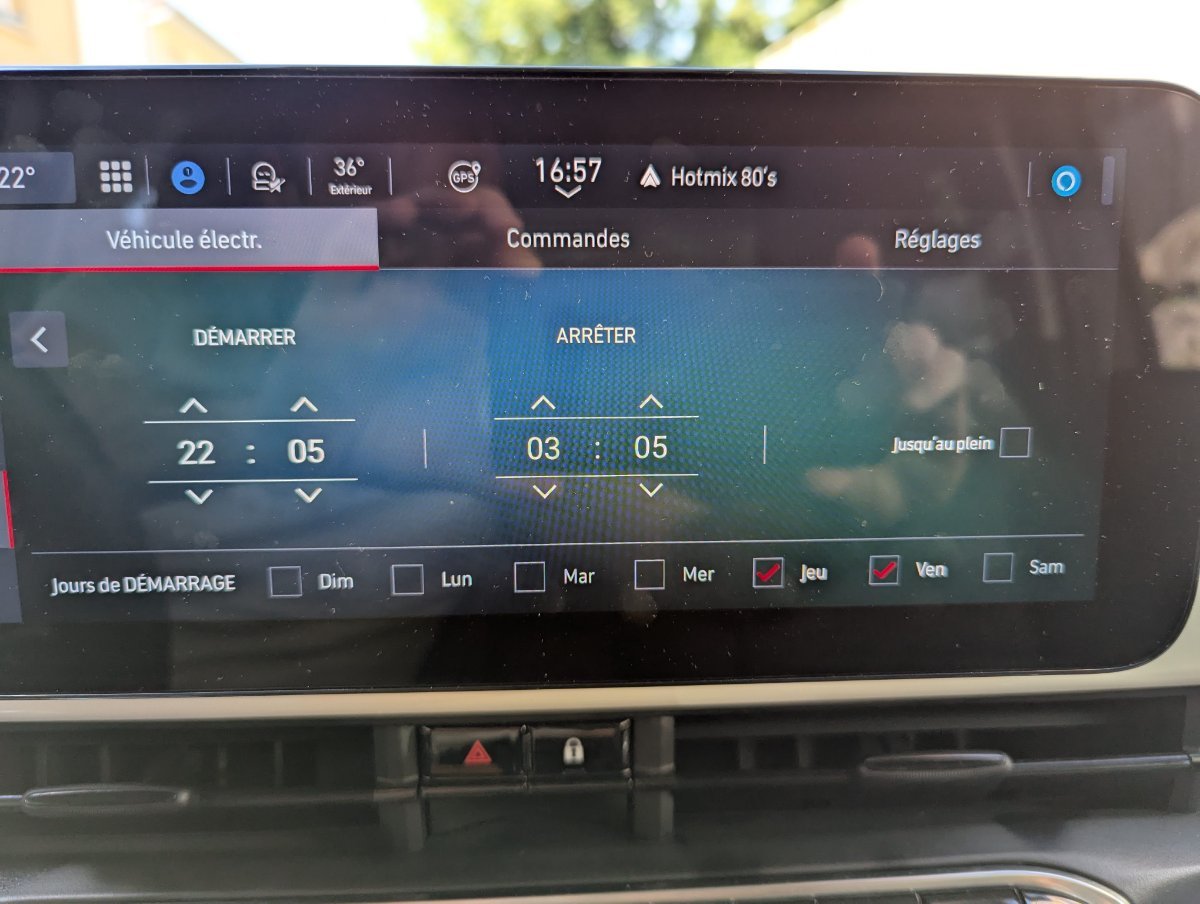

Bonjour Jeudi soir j'ai voulu programmer la charge afin d'arriver à un niveau compris entre 80 et 90%. J'avais calculé que pour cela j'avais besoin de 5h de charge. J'ai donc fait la programmation ci-jointe. Je charge à partir d'une borne witty one qui ne se déclenche qu'en heures creuses donc à 22h. J'ai lancé la charge à 22h05 afin d'être sur que le jus soit dispo à ce moment là. En fermant la voiture elle indiquait bien une charge programmée de 22h05 à 03h05 Le lendemain matin j'ai retrouvé la voiture chargée à 100%. Sur le suivi hellowatt, on voit clairement que la charge s'est poursuivi jusqu'après 4h, je n'ai donc pas fait d'erreur de calcul. Je soupçonne que la charge a commencé dès 22h c'est à dire dès que le jus était dispo. Je n'ai pas pu le vérifier mis j'ai le même niveau de conso de 22h à 22h30 que de 22h30 à 23h. Ai-je mal fait quelque chose d'après vous ou s'agit-il d'un dysfonctionnement ?
