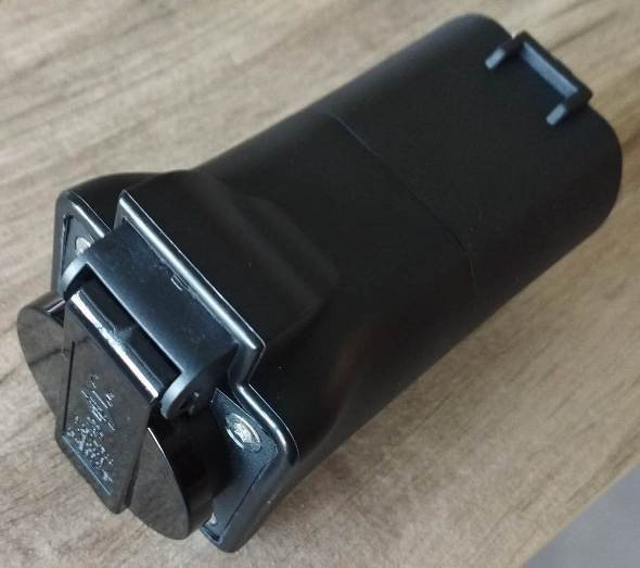

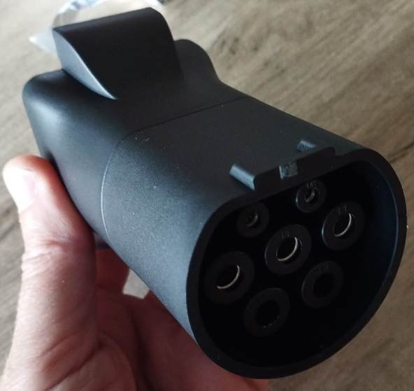

    KIA EV3 V2L sans option V2L
    Oui j'ai branché un sèche cheveux de 1500W et pas de jus. Et comme tu peux le voir sur la photo je n'ai pas de bouton sur l'adaptateur. En revanche je vois que tu es sur EV6, et j'ai cru lire que toutes les EV6 ont le V2L implémentées. Ce qui ne semble pas être le cas des EV3 sans l'option V2L (on a pas les paramètres dans le logiciel de la voiture pour les options V2L).

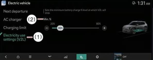

  2. Bonjour un petit retour d'expérience sur ma KIA EV3 Earth sans option V2L. J'ai tenté l'achat d'un adaptateur V2L compatible KIA ( sur Ali... à -20€). Et bien.. pas de miracle ça ne fonctionne pas. Il semblerait que la fonction V2L ne soit pas implémenté dans le logiciel de la voiture si on n'a pas l'option V2L. Ecran avec option V2L: Mon écran sans option V2L: Bien entendu si vous avez réussi à faire du V2L sans option V2L je suis preneur. J'ai cependant, un peu de mal à savoir comment activé la fonction sans la possibilité logiciel de régler le pourcentage de batterie à garder.
