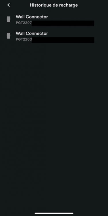

Je vois bien mes 2 TWC via l'application TESLA. J'ai enregistré les deux dans l'application mais uniquement le principal connait mon WIFI personnel, le secondaire remonte les infos via le principal.
Je peux également consulter l'historique ainsi que paramétrer les horaires pour chacun.

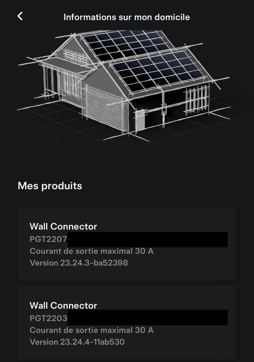

As tu la même version logiciel que moi sur tes TWC? (au passage je viens de voir que le principal est passé en version 23.24.4 alors que le secondaire est encore en 23.24.3)
Modifié par Cyril68200
  • Auteur

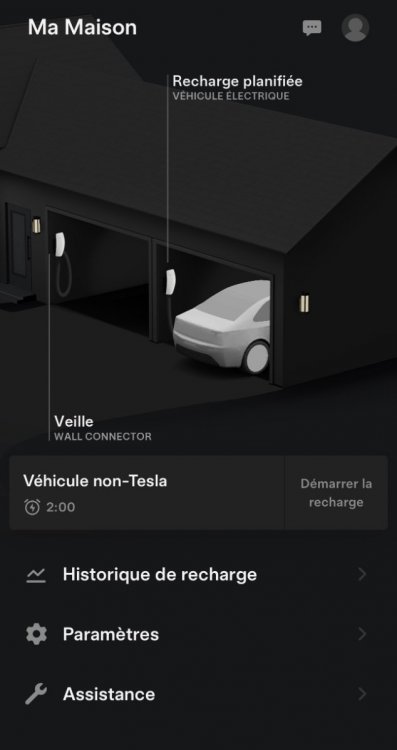

Mon TWC secondaire apparaît comme "déconnecté" dans l'application, alors qu'il apparaissait comme connecté quand le partage de connexion fonctionnait.
D'ailleurs, dans Mes Produits, il n'apparait pas.
Mon TWC principal est bien en 23.24.3 comme ton premier.

- Le reset du TWC à shooter le TWC de l'application TESLA ou cela a été finalement transparent?
- Tu arrives a retrouver le répéteur WIFI en te connectant au réseau du TWC principal. j'ai toujours cette curiosité de m'y connecter pour voir pour supprimer le réseau 5G inutile et éventuellement d'optimiser le répéteur mais son interface de configuration est introuvable. Mon installation étant fonctionnel, j'ai également peur de faire plus de mal que de bien donc je ne m'y suis pas encore acharné.
Le reset n'a pas supprimé le TWC de l'appli Tesla. Cependant, il est indiqué qu'il est actuellement déconnecté... Je vérifierai si je réussis à faire fonctionner la connexion, même temporairement.

- Vérification de la MAJ du répéteur: il est bien à jour, avec un firmware de 2014 (le répéteur est peut-être un peu trop vieux...)
- Paramétrage du répéteur pour répéter le wifi du TWC secondaire
- Paramétrage du wifi domestique sur le TWC principal (on ne peut pas faire de partage de puissance sans cette étape)
- Paramétrage du partage de puissance --> OK
- Paramétrage du répéteur sur le wifi du TWC principal --> Partage de puissance KO: le TWC principal ne voit plus le secondaire.
