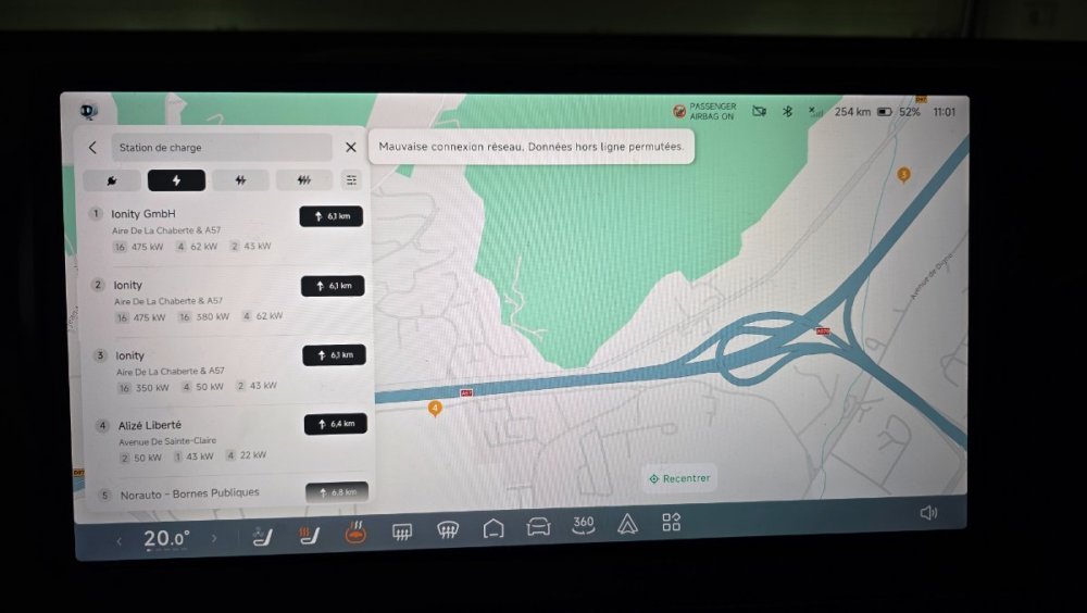

Faisant suite au rappel XPeng, ma TBox a été remplacée le 29/12.
Apparemment, depuis cette date, ma voiture n'est plus connectée au réseau.
Quand je vais dans l'application, j'ai le message : Le véhicule est hors ligne. Vérifiez le réseau du véhicule
J'ai relu la notice et passé en revue tous les paramètres du CID sans rien trouver.
J'attends le retour du concessionnaire.
Une idée de votre côté ?
