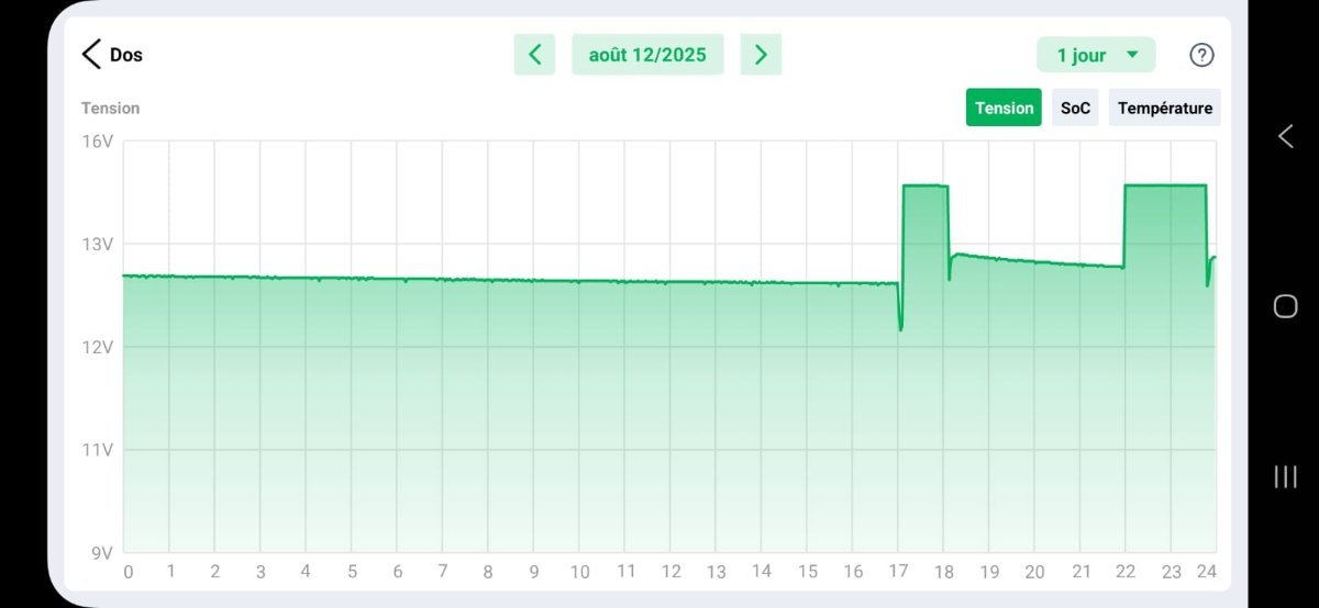

Hello as1chrone, je ne suis pas sûr d'être d'accord avec ce que tu dis, pour moi ce message apparait suivant où en est la tension de la B12V.
L'image ci-dessous représente la courbe de la tension de la B12V sur la journée du 12/08 via mon enregistreur monté en permanence :
On voit l'entretien de batterie qui s'est déclenché un peu après 17h car la tension était arrivée au seuil à 12.6V puis une recharge s'est faite à partir de 22h (début heures creuses).
Si j'avais fait une interrogation à 16h, oui j'aurai eu le message "usage des commandes à distance limité" mais si j'avais fait une interrogation à 19h je n'aurai pas eu le message car la batterie 12V a été rechargée juste avant.
Ce message permet d'indiquer que la tension de la B12V devient suffisamment proche du seuil d'un futur démarrage de l'entretien B12V et qu'il ne faut plus abuser des interrogations/commandes de la voiture.
Ceci n'est que mon avis, si des experts Kia pouvaient nous confirmer mes dires cela serait super ! 😄
