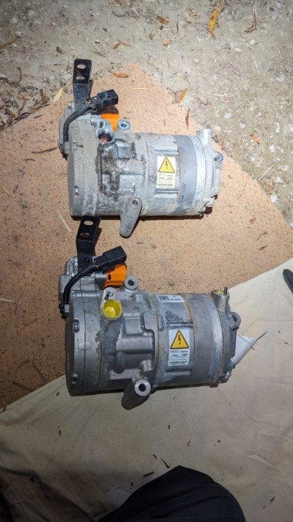

A la place j'ai acheté un compresseur d'occasion ici, 210€ livré
https://www.surplusautos.fr/39373730314b34303030-compresseur-de-climatisation.html
Ref principale 97701K4000
Il y a aussi la ref CA600PPJAA15 mais il existe plein de variantes 04 05 14 15 ou 17 à la fin
https://en.bildelsbasen.se/?link=artnoindex&vc1=147&pc1=118&pc[0]=118101104
La pièce que j'ai reçu de surplusautos est un 17, année de 2022

- Démonter le compresseur, 3 vis pour le tenir, et 2 vis pour les raccords de gaz. Au moment de déplugger le 1er raccord, j'ai quand meme eu un "PCHIT" d'1s qui surprend
- Vérifier la propreté des raccords, certains recommandent de changer les joints, je ne l'ai pas fait
- Remonter le nouveau compresseur, les dessous de caisse, le service plug, le 12V

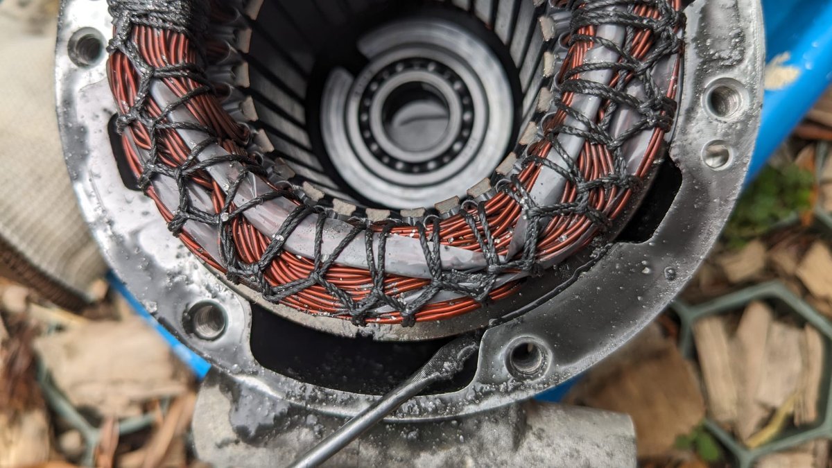

Ensuite j'ai désossé l'ancien compresseur
Le métal a été bien attaqué et même refondu, avec de la limaille partout y compris sur la partie moteur. Probable que j'ai encore de la limaille un peu partout dans mon circuit de clim... Parait qu'il y a un filtre pour ça, j'aurai peut être du le faire changer/vérifier...
