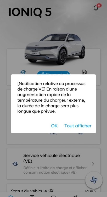

Première fois j’ai que ce message,  hier soir, la charge AC avait commencé à 22h  à la maison sur mon chargeur AC à 7kW et 1h50 plus tard je reçois cette notification à cause de la température du chargeur externe la puissance était tombé à 4,1 kW.
jespère que ce n’est pas ma borne qui commence à avoir des signes de faiblesse.
quelqun a déjà eu ce message ?
