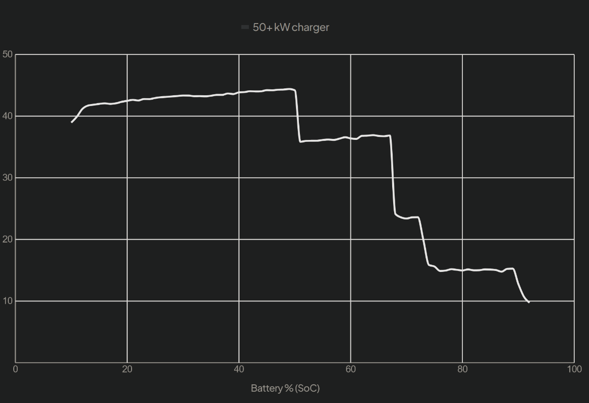

Pas de limitation à ma connaissance, c'est une valeur normale pour un Kona 39.
Ci-dessous un courbe Fastned moyenne d'une batterie chaude.

Cela correspond à ce que j'ai constaté sur un long voyage de près de 2500kmw le WE dernier. Je n'ai pas la courbe dispo, mais le pic monte à 49kWh jusqu'à 50% (à +25° et batterie chaude, chez IECharge) puis baisse à 36 jusqu'à 70%, 24 jusqu'à 75%, et 14 au delà. A 11° par contre, batterie chaude, max à 36kWh...

Et pour la version 64 KWh c'est 75 kW (entre 30 et 50%) puis 54 kW (entre 50 et 70%) puis 28 kW (entre 70 et 80 %).
