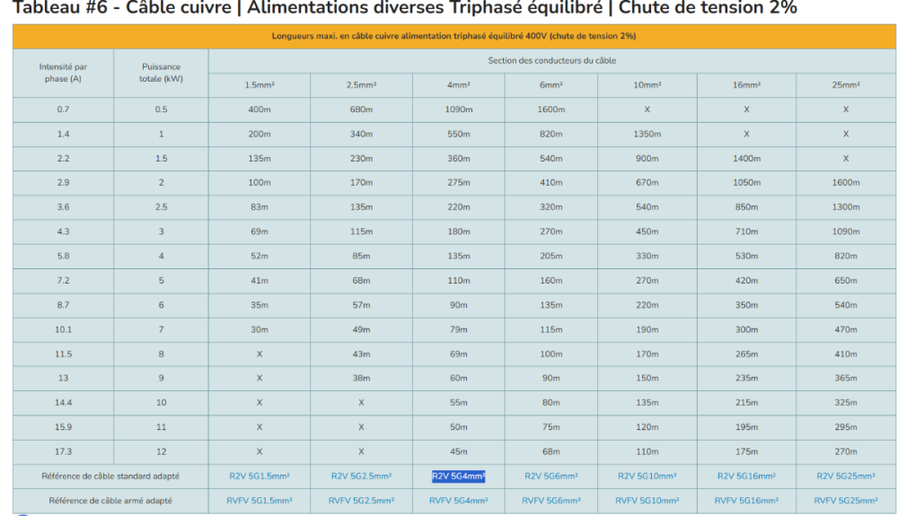

Je souhaite acheter du cable pour un branchement en triphasé d'une puissance de 11KW pour mon véhicule.
Sur internet j'ai trouvé ce tableau ci dessous. J'avais cru comprendre qu'en dessous de 19m, du 2,5mm2 suffisait, mais ici il semble qu'il faillle du 4mm2 jusqu'à 50m. Qu'est ce qui explique cette différence ? J'ai de toute façon 25m à couvrir mais je m'interroge.
Par ailleurs, je ne vois nulle part parlé de 4mm2 sur le forum mais plutôt de 6mm2 ou plus dès qu'on dépasse les 2,5mm2. Pourriez vous s'il vous plait m'expliquer pourquoi le 4mm2 ne conviendrait pas?
Merci

Le 18/11/2025 à 22:42, prmng a dit :
Bonjour,
Je souhaite acheté du cable pour un branchement en triphasé d'une puissance de 11KW pour mon véhicule.
Merci
Le 4 mm² a disparu des grande surface de bricolage. Et je pense que le 6 mm² est guère plus cher au final, d'ou le fait que le forum parle du 6mm².
Tu peux encore trouver du 4 mm² sur certains sites web spécialisés. A toi de voir, tant que la puissance est admise.

Le 19/11/2025 à 07:58, prmng a dit :
Merci.
Effectivement, j'ai trouvé du 4mm2 vendu au mètre sur de sites spécialisés et à des prix semblent il raisonnable.
Par contre comment savoir si la puissance est admise ? Je trouve sur internet des tableaux qui ne semblent pas indiquer la même chose et aucun ne semble correspondre à la règle que lis souvent ici selon laquelle le 2,5mm2 suffit pour du 16A jusqu'à 19m (sur le tableau que j'ai posté plus haut le 2,5mm2 ne semble pas admis pour une telle intensité).
Pure spéculation de ma part, je n'y connais rien en triphasé.
Peut-être que ton tableau c'est pour du vrai triphasé 3P. Alors que les bornes, c'est du 3P+N.
Autrement dit, le tableau serait donc calculer pour du 380V entre chaque paire de 2 phases. Alors nous, on est sur du 3 x 230V entre chaque phase et le neutre.
Donc finalement, c'est ce qui ferait qu'on s'en remet quand même aux tableaux monophasé, même pour du triphasé + neutre.
C'est à dire:
- 1 x 16A => 3,7kW en 1P+N => 3G2,5mm² jusqu'à 19m
- 3 x 16A => 11kW en 3P+N => 5G2,5mm² jusqu'à 19m
Pour tes 25m:
- 3 x 16A => 11kW en 3P+N => 5G4mm² jusqu'à 30m
- 3 x 16A => 11kW en 3P+N => 5G6mm² jusqu'à 44m
Si un sachant passe par ici...

La différence c'est la chute de tension admise.
Entre distribution (entre le compteur et ton tableau) et circuit final (entre le tableau et la prise) la tolérance n'est pas la même.
