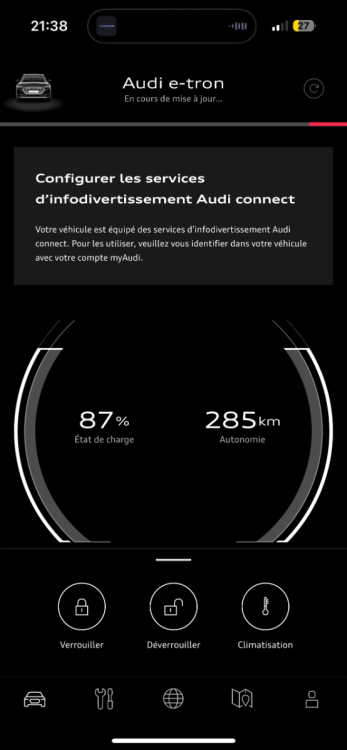

moi à 80% j'ai une autonomie comme celle de ta capture et quasi systématiquement par rapport à ma conduite de tout les jours.
à 100% j'ai 360 kms en moyenne.
