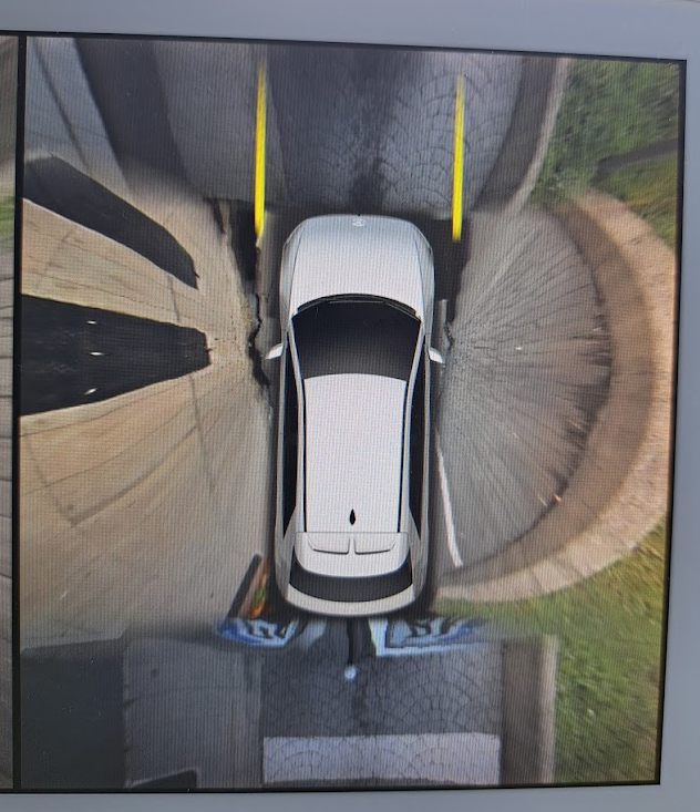

mais depuis j'ai un leger décallage rendant le 360 difficilement utilisable
nouveau RDV hier en atelier pour les regler (j y vais une fois par mois ... ) , ils n ont pas réussi et ça a empiré le truc

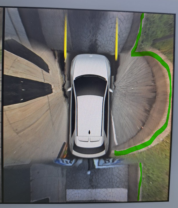

si l image nest pas compréhensible, j'ai surligné en vert le trottoir qui est censé etre une ligne droite
