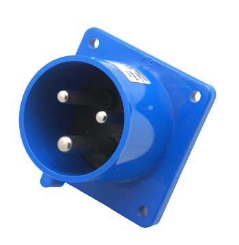

Question idiote mais si c'était une prise P17 mono 32A:
Seul quelqu'un possédant un adaptateur p17 mono 32A - prise pourrait l'utilisé ou s'il possèdent un câble EVSE avec P17 mono 32A.
Avec l'avantage de pouvoir être utilisé ailleurs.

Pour la prise P17 femelle et câble , je voudrai éviter les câbles amovibles pour pas avoir besoin de ranger dans le coffre après. Pour ce qui est d'avoir un câble supplémentaire, j'ai le cro ,et un T2/T2 pour chez IKEA dans le frunk ,donc pas besoin de plus
