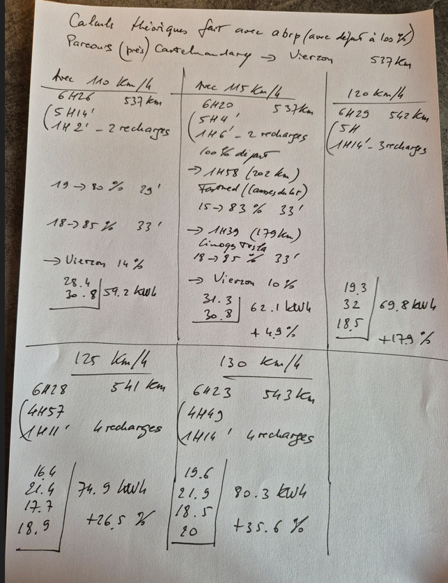

Pour Inster avec batterie 49 kWh ,  110-115-120-125 ou 130 km/h ,quel est la meilleure vitesse à adopter  si on s'aventure sur l'autoroute ?
Avec mon parcours de 2370 km dont 1782 km autoroute - 86 km 4 voies ,le reste surtout campagne ....
J'ai voulu regarder à quoi m'attendre , car je sortais d'un Kona  batterie 64 kWh et donc l'autonomie n'est pas la meme .
Le 1er parcours de 537 km( centré sur A20 ) ,calculs faits avec ABRP ,  le 1er arrêt sur aire de repos ,après 2h route env.
Les temps de trajets sont quasi identiques ,mais pour une conso qui varie de +35 % , donc le choix est vite vu ....
Pour mon premier  trajet  découverte de 202 km , j'ai voulu joué la prudence avec 110 km/h , je suis arrivé avec 40% au lieu de 19 % théoriques .
Mais périf . Toulouse et zones  importantes de fauchage , j'ai mis 2h25 ! au lieu des 2h1' annoncés .....
Après je suis passé à 115 -116  km/h reels ( 119 km compteur ) qui sera la vitesse retenue ,bon compromis entre vitesse, conso et temps voyage/recharge  .
La conso sur autoroute à 115 km/h réels est de 15.1 à 16.2 kWh//100 km max . ( sur  parcours type ,à 130 km/h la conso est de 20-21 kWh/100km)

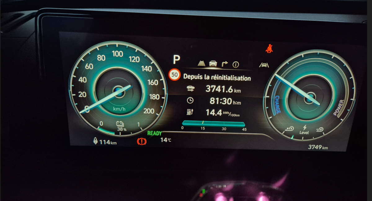

Depuis l'achat ma conso moyenne ,au retour de ce périple :
soit une moyenne de 45.91 km/h  et une conso moyenne de 14.4 kWh/100 km.
Ce qui n'est pas trop mal ,pour un mini SUV destiné à  un usage urbain .
