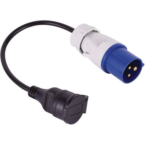

Soit tu achète un cable de recharge EVSE avec la bonne prise ( rouge ou bleu ) et tu charges a 7kW
Soit tu achete un adaptateur P17-"prise 220V domestique" comme pour les camping car a 20€ et tu charge a 3kW avec ton cable de recharge hyundai
NB : la photo indique une prise 16A , donc dans tout les cas 3kW max en ioniq

il y a 7 minutes, alfniev a dit :

Envoie nous la photo de la prise quand elle aura été installée.
On te dira quel adaptateur acheter pour maxi quelques dizaines d'euros.
8h au boulot , le chargeur hyundai suffit amplement pour faire le plein.

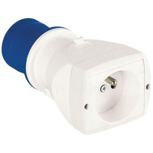

Il y a 19 heures, alfniev a dit :
Exemple :
J'ai un modèle similaire et je ne l'utilise qu'en dépannage ponctuel car la prise domestique chauffe avec le CRO à 10A (alors que le même CRO ne chauffe pas sur ma prise domestique à la maison).
Je n'aurais pas confiance pour une charge prolongée.
Cela dit, il doit en exister aussi de bonne qualité 😋
