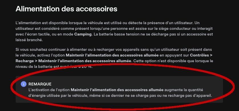

Mon neveu a déposé sa Tesla à Roissy, il part en Autralie 1 mois. Il laisse sa voiture à 76%, puis vérifie 6 jours plus tard que tout va bien.
Oups, il avait perdu 28%, elle était à 48%
Gros coup de chaud  il me contacte par Whatapp. J'appelle Tesla Chamboursy, à peine expliqué à la personne son soucis, il me répond " ce sont les ports USB qui sont alimentés"
Et il ne peut rien faire, pas de prise à distance possible (???).
Bref, un de mes collègues habitant a Roissy,  accepte de se déplacer pour couper les ports. Mon neveu ayant réussit à ouvrir la voiture a distance.
En résumé, soyez prudent si vous partez en voyage, couper l'alimentation des ports.
Je ne sais pas pourquoi cela consomme autant, mais ça consomme.

J'ajouterai que l'option est désactivée par défaut, ton neveu a dû l'activer puis oublier. Par contre je ne me souviens pas s'il y a un avertissement quand on l'active, auquel cas c'est juste une question de ne pas tout activer au pif mais aussi lire les textes avant de cliquer OK. (Je le dis car je fais souvent partie des gens qui activent tout au pif, mais je pense que si on aime bien expérimenter on est aussi responsable des conséquences.)
