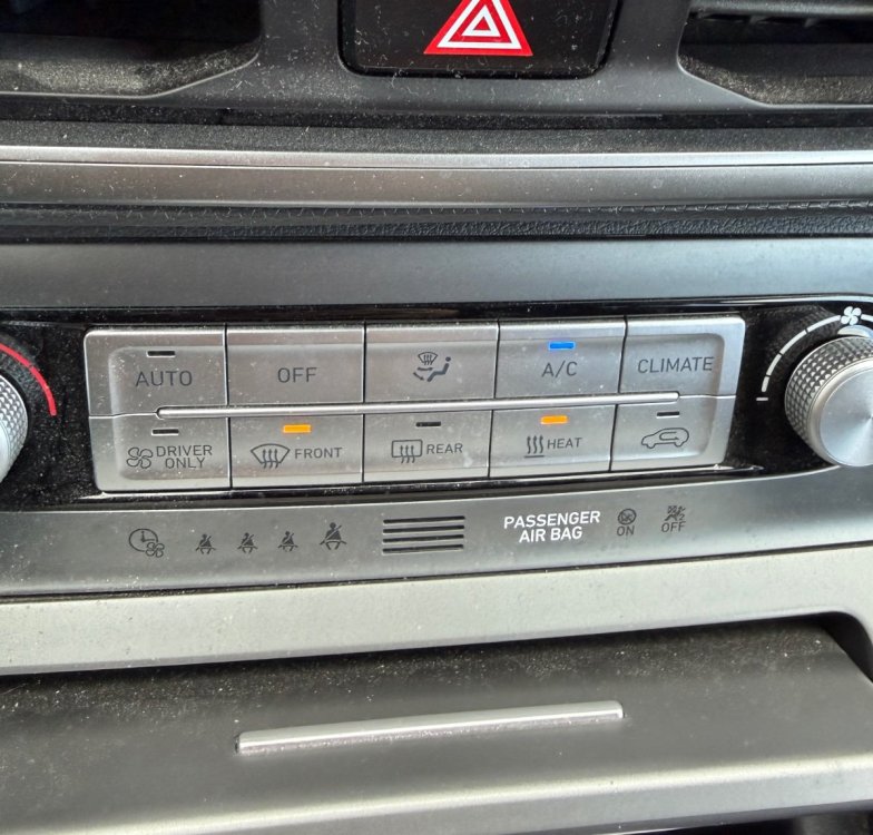

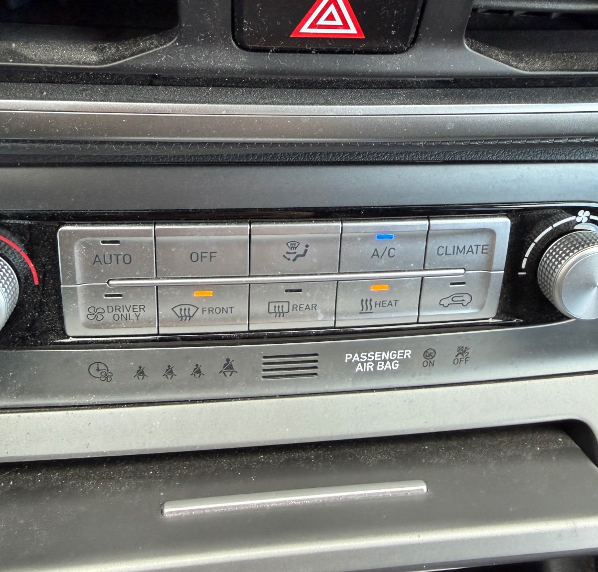

Je n'ai pas encore eu le temps de faire la manip en débranchant la baterie de 12v un petit moment. Mais aujourd'hui j'ai réussi a avoir du chauffage avec la ventil et le chauffage réglé comme sur la photo.  C'est le seul réglage qui me donne du chauffage dans la voiture.
