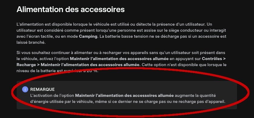

Ça correspond à ce que j'avais.
Ça doit être ta sortie auto:
La bonne nouvelle, c'est qu'à un certain niveau (certainement 20%) la veille du système ne sera plus et ta batterie va se stabiliser.
