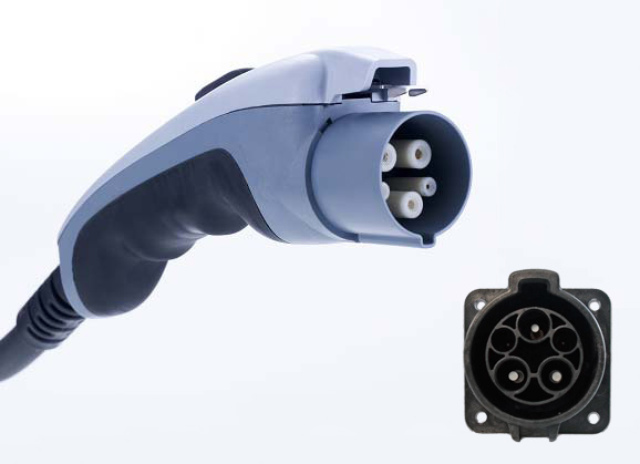

type1, sur la Leaf :
la type3c sur certaines bornes :
la type4 ( Chademo ) :
borne ayant un chademo et un type2 :
borne n ayant que du type3 ( et donc la il te faudra un cable )
