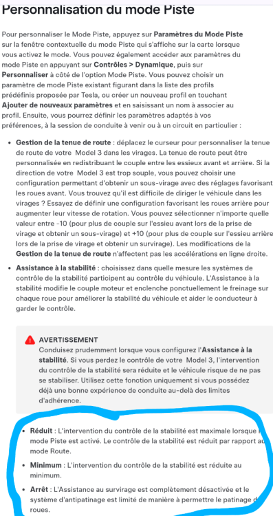

Bonsoir,
A ceux qui ont une Model 3 Performance Highland, je crois comprendre que le réglage de l'assistance à la conduite n'était plus réglable de -10 à +10, soit 21 niveaux comme sur le Mode Piste V2, mais uniquement 3 niveaux:
- Off
- Minimal
- Reduced
1) Vous confirmez?
2) Est-ce que le "Off" est un vrai "Off"? (ce que le niveau -10 du mode Piste V2 n'est pas)
3) Est-ce qu'il annule également l'ABS comme le font les SEXY Button?
4) Quelle est la différence entre les 2 autres niveaux?
Merci!

Je n'ai jamais vu fonctionner le mode piste v3 sur une HL mais d'après le manuel utilisateur, ça a l'air d'être ce que tu décris :
Il ne reste plus qu'à se le faire confirmer par un possesseur de perf HL du forum...

Bien vu la vérif dans le manuel, MERCI! Je l'oublie souvent, mais il est bien complet.
J'en déduis malheureusement que le niveau "Arrêt" n'est pas un vrai OFF puisque l'antipatinage n'est que "limité" et non désactivé. Un peu comme au niveau -10 du mode piste V2.
On verra bien si je craque pour la nouvelle Model 3 Perf car avec ces infos, seul un essai pourra me répondre je crains.
Si un heureux propiétaire de Model 3 Performance a pu tester et peut répondre, je suis toujours preneur!
