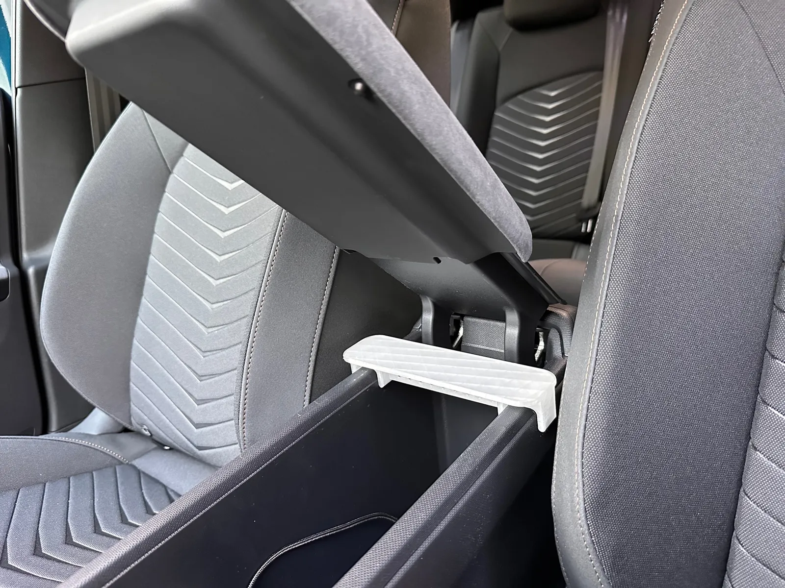

moi j'ai fait impimer en 3D une cale qui me permet de tenir l'accoudoir
Ce qui est bien c'est ce que je peux selon que je veuille l'accoudoir plus ou moins haut bouger l'endroit ou je mets la cale
Et quand je ne l'utilise je la mets dans l'espace en dessous comme ca l'accoudoir peut-être fermé correctement

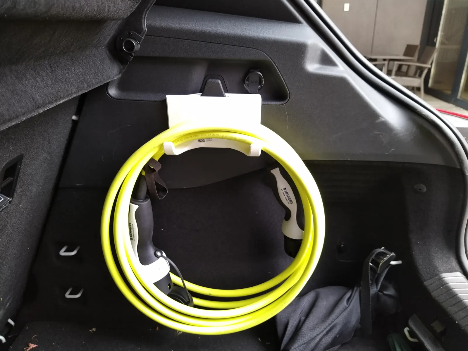

Et un porte câble de charge  pour le coffre
Image preview
Les modèles de plot sont téléchargeables sur https://www.printables.com/
J'en avais eu pour les 3 pièces imprimées en gris foncé avec la livraison pour qq chose autour de 40 euros

C'est top ! Quand tu dis autour de 40€ c'est parce que tu as fait faire chez un pro en leur fournissant les fichiers ?
Salut Charles
Exactement.
J'ai récupéré les fichiers sur le site que j'ai indiqué et j'ai trouvé un site https://tech-alsace.fr pour réaliser l'impression 3D.
Mais tu peux trouver aussi des LAB ou boutiques locales à qui tu donnes le fichier et te font l'impression

Initialement j'avais aussi pensé à un truc du genre mais je n'avais pas pensé à l'impression 3D, pourtant un de mes beaux-fils a une imprimante 3D.
Ceci dis, j'avais de toute façon une crainte sur la solidité de l'accoudoir avec un point d'appui si loin en arrière, ça fait un sacré bras de levier mais j'ignore si ma méfiance était justifiée.
On verra si ça tient, mais je n’ai jamais entendu le moindre bruit ou craquement
après je n’utilise la cale que lors de longs trajets
