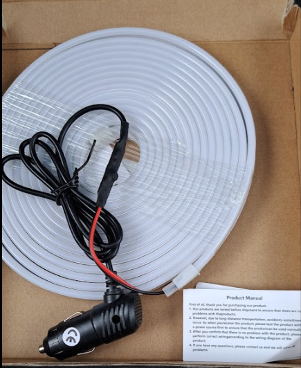

Modele commandé :sur TEMU https://www.temu.com/goods.html?_bg_fs=1&goods_id=601100045404779
(profitez en , un projet de loi risque de faire monter le prix de nos chinoiseries 😛 )
Recu en une semaine (on est en mai avec des ferié/ponts ... )
Détails du colis :
image.png.ce1cf91b551e59e50395580cfa265ec1.png     image.png.4daa0d22a0dc0172ad744d38f7d4f780.png
Le bandeau led avec sa prise alume cigare , une notice ultra succinte , et un aimant ( caché derriere ) .
Dans le fonctionnement normal, c'est à brancher sur la prise alume cigare, et un aimant collé au coffre viens faire interupteur pour alumer ou pas quand c'est ouvert ... mais c'est pas ce que je veux
Le defaut c'est que deja la prise alume cigare je l'utilise pour ma glaciere, mon gonfleur, et d'autres trucs, et surtout elle n'est pas active contact coupé.

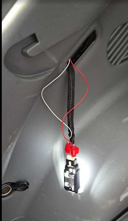

J'ai donc branché differement :
J'ai coupé la prise alume cigare ( et j ai pas gardé le bilame qui sert d interupteur avec l aimant ) , et branché directement en vampire sur la lampe du coffre , attention ce dernier blanc/marron, le marron est la masse, le blanc le + lumiere.
J'ai du rallonger le cable d environ 15cm car trop court ( c est pour ça que de rouge/noir on arrive en blanc/rouge 😛 )
Il faut tirrer d'un coup sec la partie haute (blanche) de la voiture pour la declipser et passer le cable d'alimentation derriere
Passage de la bande sous le joint pour faire tout le tour ( je pensait mettre que la partie haute, mais le bandeau est suffisament long alors pourquoi pas) ,.
Le bandeau est meme trop long ( 15cm en trop ) , on peut le couper sur les marquages noirs ( et ca tombe pile sur un tour complet :) )

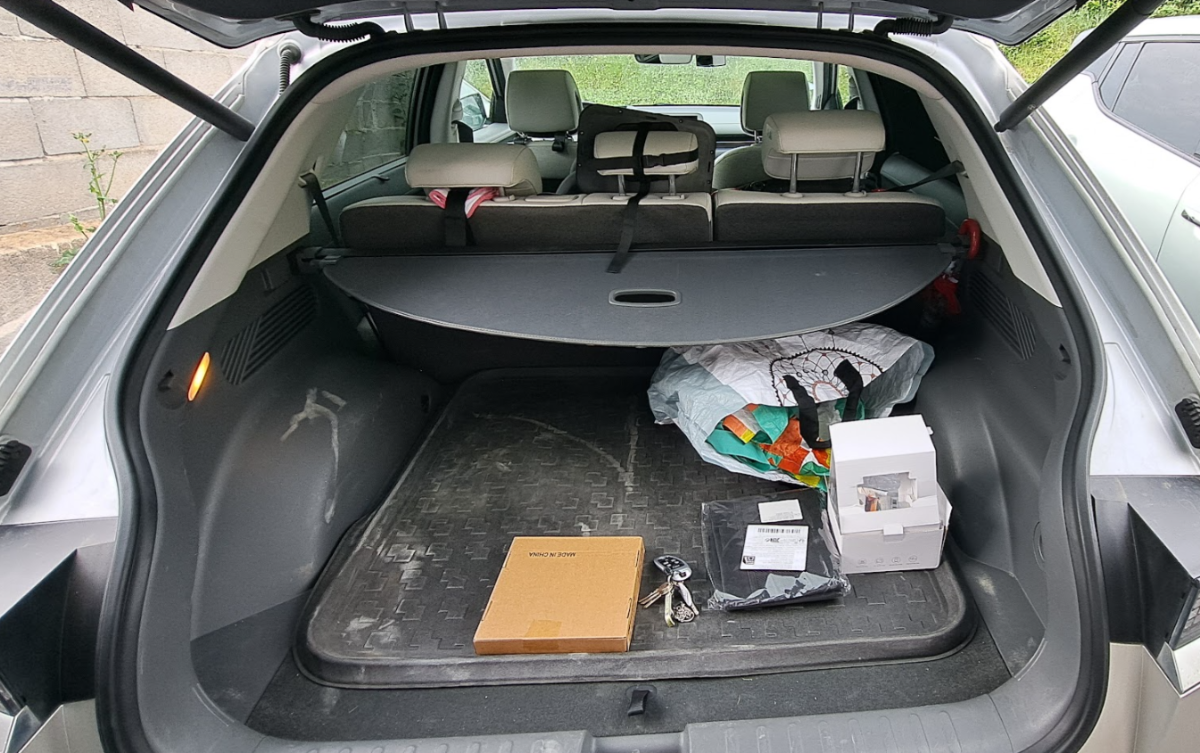

Et voila ce que ça donne :
AVANT :  (lol j'ai honte la voiture est sale 😛 )

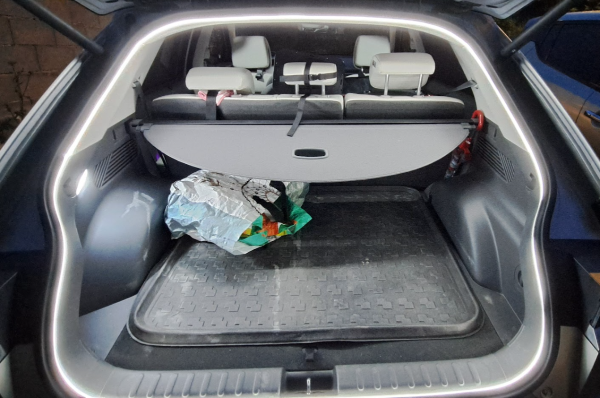

APRES:
de jour ca ne se voit pas trop , mais de nuit c'est top :)
bien sur c'est automatique, ca s'allume a l'ouverture du coffre, ca s'éteint à la fermeture.

materiel necessaire : un multimetre ( toujours utile ) , 2 cosses vampires  , une paire de fils d une 15aine de cm et 2 wago pour rallonger . et c'est tout .

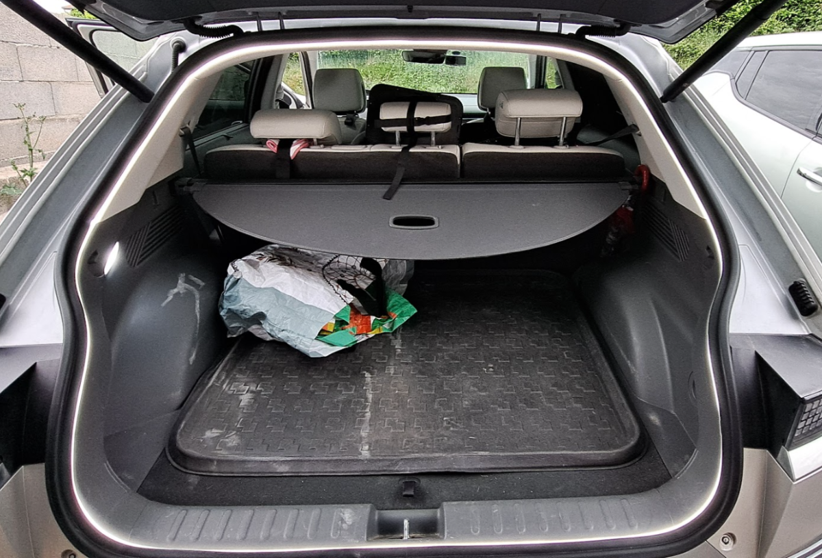

sur cette image, tu as le debut de la réponse
ensuite , meme si ca fait tout le joint du coffre, il y a un debut et une fin ( je l ai coupé à la dimention necessaire ) , le debut/fin se trouve pres de la lampe du coffre pour reduire la longueur de fils , cf etoile rouge
