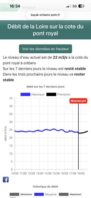

Non Gégé malheureusement, l’information du débit à Gien ne dit rien pour la centrale de Belleville. De même pour Orléans le débit actuelle de la loire à Orléans et le débit à St Laurent des eaux. Car le Loiret est au sec il n’apporte rien comme tous les affluents de la loire depuis Gien. En encore dans votre schéma ne prend pas en compte la centrale de Chinon où plutôt Avoine qui n’est pas alimenté par les eaux de la Vienne c’est triste mais c’est la réalité.
Pour tenir St Laurent puisse dans la nappe phréatique pour tenir le nécessaire ce qui a une voie de conséquence indirecte d’assécher encore plus les affluents du secteur.
« L'alimentation en eau de la centrale nucléaire de Saint-Laurent-des-Eaux repose sur deux dispositifs bien distincts, où l'eau de forage joue un rôle de source de secours ultime. [1] »
Dispositif créé depuis 2020.

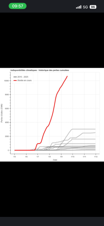

Aujourd’hui (1/3 8/12)des réacteurs ne fonctionnent pas zéro à Belleville 3/4 à Dampiere et 3/4 à Chinon. Ok on brûle du gaz à gog.
Seul point positif la température a perdu 10 degré donc on consomme un peu moins d’eau nous explique Le Chatelier avec sa loi de la thermodynamique.
Mais chaque jour en ce moment on voit à l’œil nu la dégradation du fleuve.

Entre Gien et Orléans, notamment après Châteauneuf-sur-Loire, la Loire traverse des formations calcaires/crayeuses très perméables. Une partie de l'eau s'infiltre dans le sous-sol par des pertes karstiques.
Une étude de l'EPTB Loire, basée sur les mesures des stations de Gien et d'Orléans sur 1984–2019, estime la perte moyenne à environ 12 m³/s et elle peut atteindre 15–16 m³/s en période d'étiage (correspond exactement à la différence de débit entre Gien 39m3/s et Orléans 24m3/s)
L'eau réapparait dans la Loire en aval d'Orléans. Le débit à Blois est le même qu'à Gien.
Pour cette raison, le débit de référence est à Gien et pas à Orléans.

En quoi la valeur du débit à Orléans serait-elle plus pertinente ?
