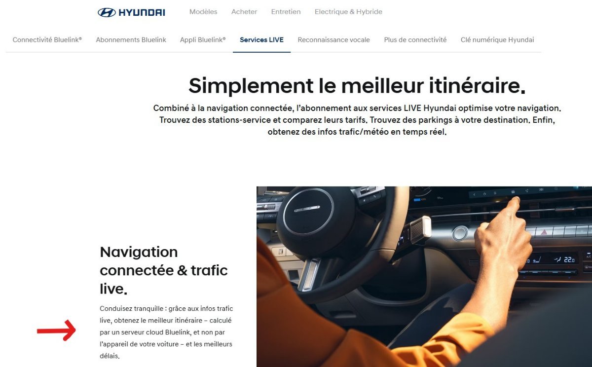

Vu que ça sembl(ait) localisé à l’Europe (d’après les retours sur Reddit), ça signifie donc que le calcul est fait par Bluelink dans le cloud. C’est pas la voiture qui calcule.
C’est comme c’est, mais ça me semble encore une idée bien saugrenue…

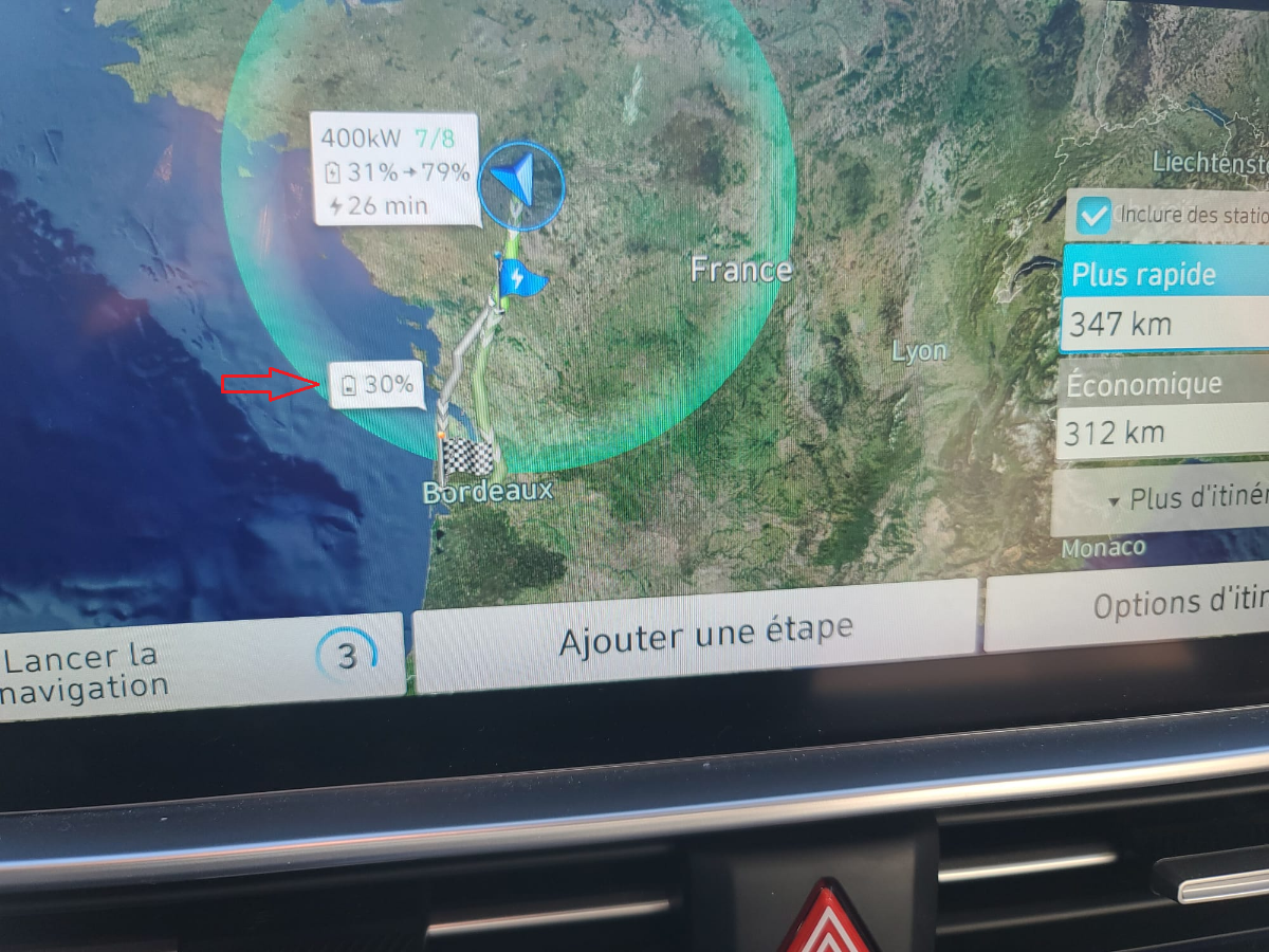

Après le calcul de l'itinéraire, tu as une page avec la vue d'ensemble du trajet et aussi le pourcentage à l'arrivée avant que la navigation se lance - là aussi il était manquant?

Le 07/01/2026 à 17:54, lehollandaisvolant a dit :
Oui ,sans Cloud ,point de salut , mais çà permet d'avoir les infos en temps réel :
Lite est dispo ,seulement avec Bluelink Plus et Pro .

Le 08/01/2026 à 20:51, lehollandaisvolant a dit :
Je ne suis pas sûr de savoir ce dont tu parles, mais je n’ai pu voir le % à aucun endroit sur l’écran. Ni les cartes, ni les menus…
Cet écran qui indique les différentes étapes de ton parcours avec notamment le pourcentage à l'arrivée et à la fin du décompte de 5 secondes, la navigation se lance.
