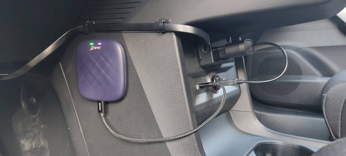

J'aurais pu aussi coller le Carlinkit au double face sous la console, mais je préfère que les voyants LED de celui-ci soient visibles du poste de conduite. Pour le câble USB-C relié au boitier, j'ai choisi un modèle ultra court ! Voilà ce que ça donne actuellement avec l'ensemble et franchement, de l'extérieur, on ne voit pas grand chose lorsque la portière est fermée :
