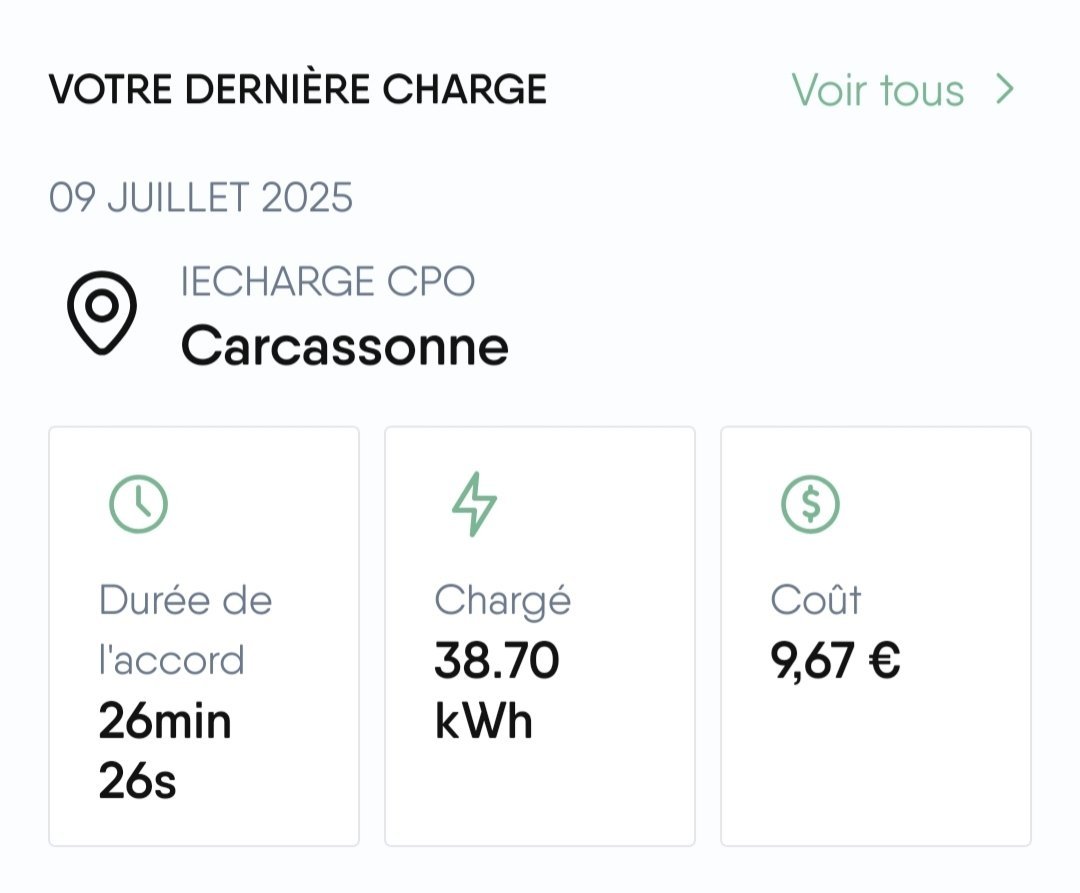

Hello
Je confirme  avoir utilisé une borne IECharge avec l'option Autocharge (beta), tout a fonctionné mais comme s'était la première connexion j'ai dû donc lancer la session via l'app...en principe prochaine charge devrait se déclencher automatiquement dès le véhicule connecté.
Station un peu au milieu de rien, faut pas avoir envie d'un café ou d'aller aux toilettes.... mais je ne connais pas d'autre fournisseur à 0.25 ct en CCS délivrant jusqu'à 320 kW sans abo !
