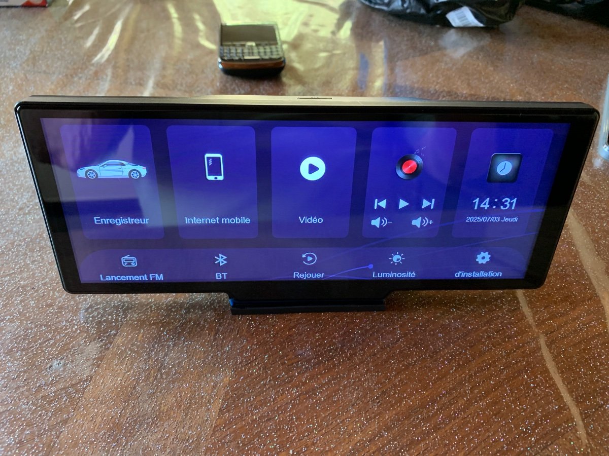

Fin de loa j’ai rendu la e-up et pris une Hyundai inster. J’ai donc à vendre ce que j’appelle (le kit Dom)😀 soit: un frunk, un écran carplay près à brancher, déflecteurs, un accoudoir Ali express . Si ça intéresse quelqu’un ?
(Je suis sur saint Jean de Maurienne)

Bonjour, je pourrais être intéressé.
Quel est le modèle de l'écran ?
Un envoi serait il possible ?
L'interface entre l'écran et le support de la voiture est avec ?
Merci d'avance pour les réponses 👍

Bonjour, c’est le même écran que Dom (voir ses post) le mien a une fixation fixe alors que Dom avait bricolé une fixation qui permet de tourner l’écran. Autrement, il n’y juste à le clipser dans le support d’origine du tableau de bord de paramétrer et ça marche.
