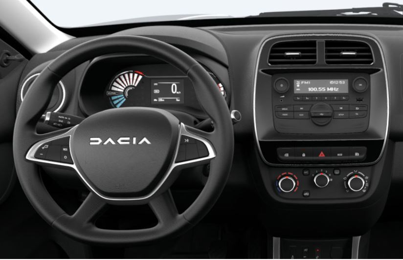

Oui c'est bien celle là !
En me baladant sur le net je tombe sur des kits comme ceux là : https://fr.aliexpress.com/item/1005005209645301.html
Le but est de remplacer l'autoradio par une tablette qui permette d'avoir la caméra de recul (et le GPS tant qu'à faire ce que tous ces modèles ont l'air de proposer) mais tous ceux que j'ai trouvé mentionnent uniquement les premiers modèle de Dacia Spring (et KWID K-ZE forcément comme ils s'adressent aussi au marché asiatique)
Et donc je me demandais si la nouvelle Spring était assez similaire à l'ancienne pour que ces kits restent compatible. Et si des gens avaient déjà testé de faire passer des cables à travers la voiture (pour relier la caméra de recul à la tablette) pour savoir si l'opération était accessible sans trouer la voiture.
