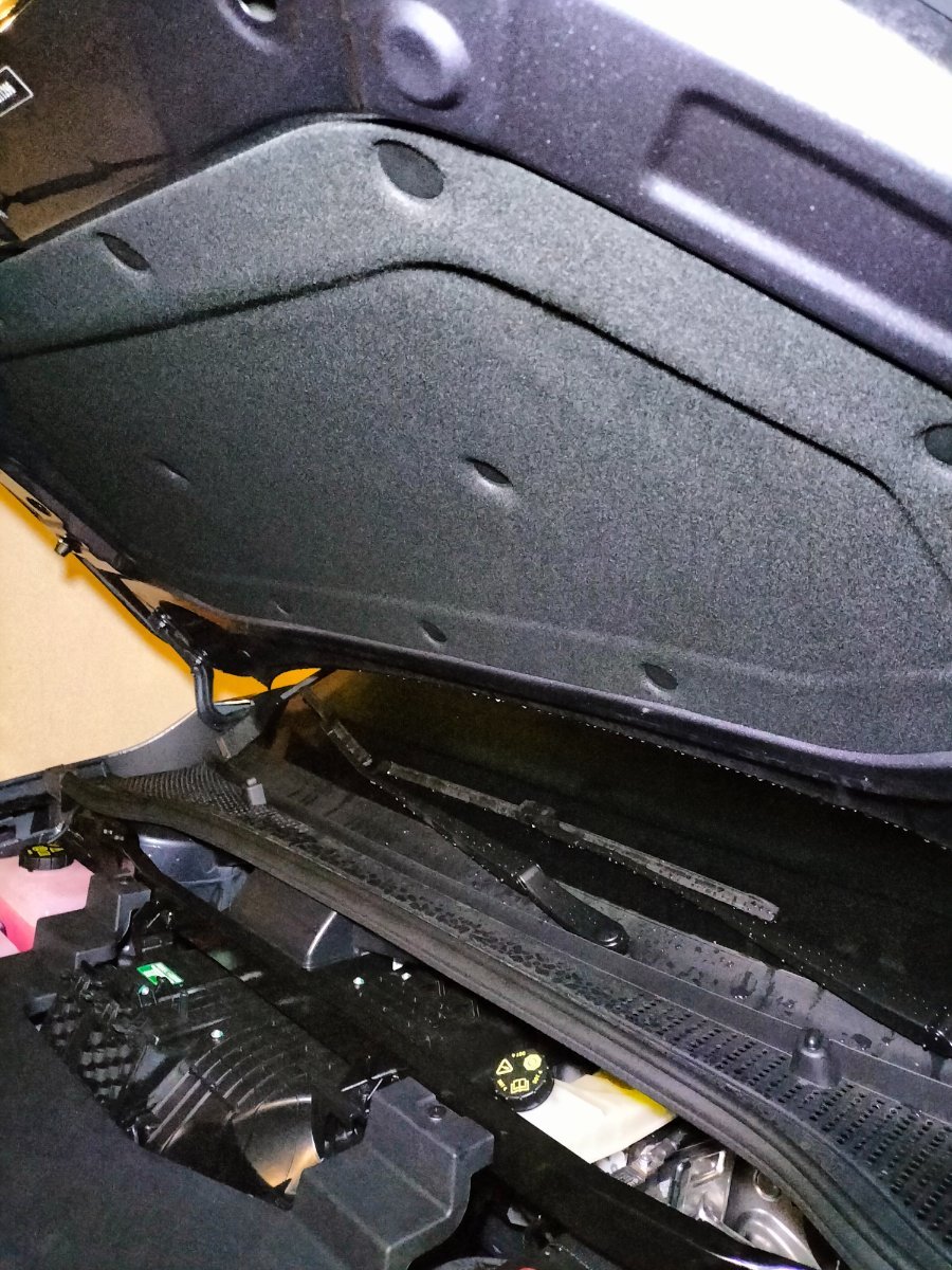

-presence de la mousse isolante sous capot

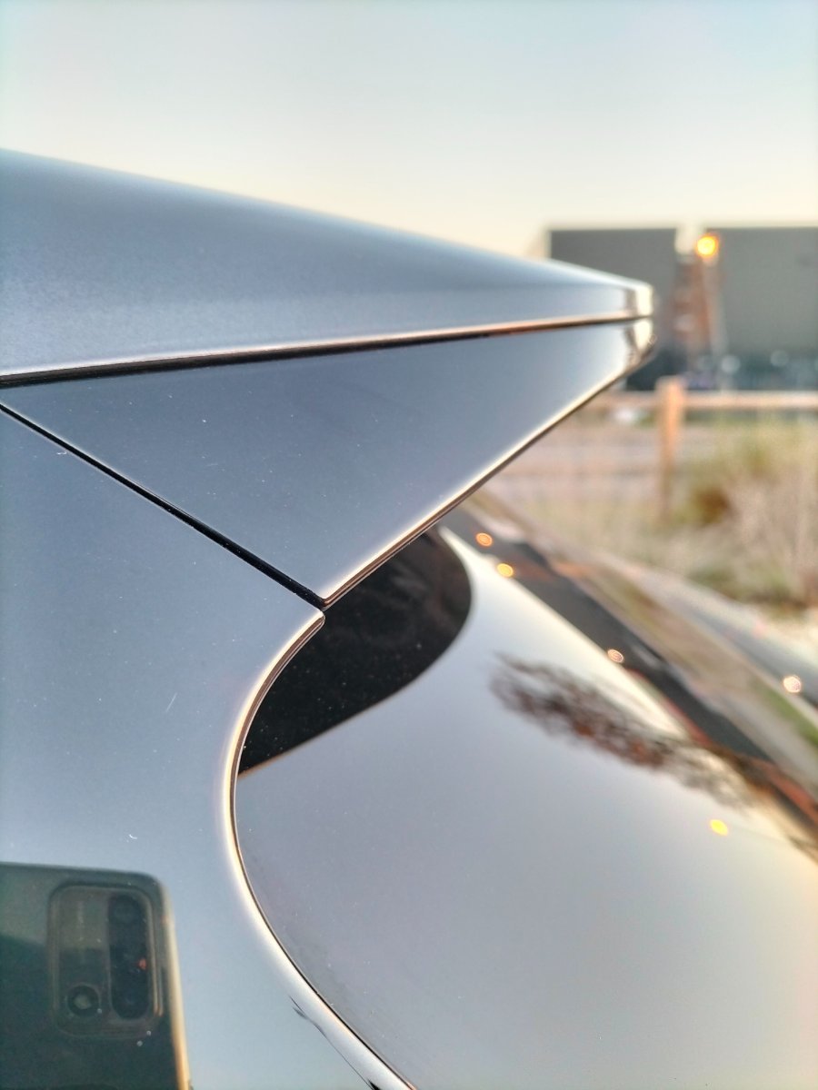

-plastique coté rétroviseur qui se soulève provoque donc des sifflements a haute vitesse
-alignements des éléments plastiques extérieurs pas parfait

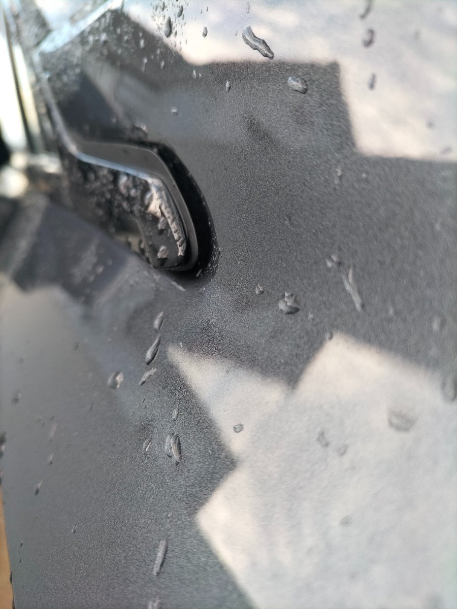

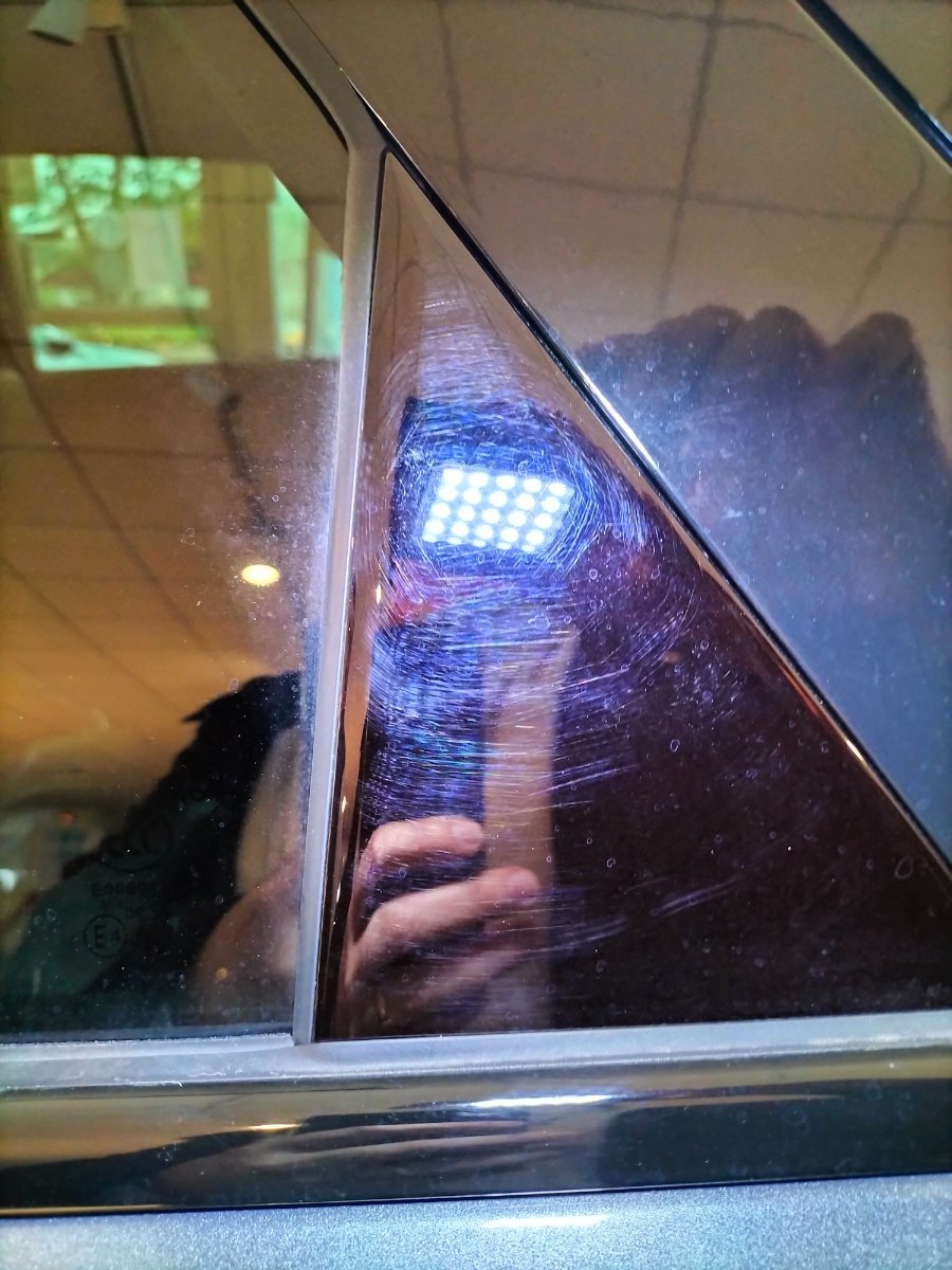

je voulais voir la voiture sans que personne l'a touche et bien on est pas deçu , comment c'est possible d'avoir autant de défauts esthétique a la livraison concessions:
sur la carrosserie presence de rayures corrigée heureusement avec un polissage,
pas un plastiques n'a été épargné que ce soit devant ,sur les cotés, et a l'arriere,
les piano black laqués tous touchés !, on dirait que la voiture a traversé un desert de sable !
honte a vous @MGMOTORFRANCE de livrer des voitures dans cet etat !

c'est pas le gris le probleme la peinture est magnifique et pour toutes les couleurs
 mais bien tout ce black laqué piano qui gache tout
la solution apportée par la concession =aucunes "elles viennent toutes comme ça "  voila la reponse de mon vendeur
