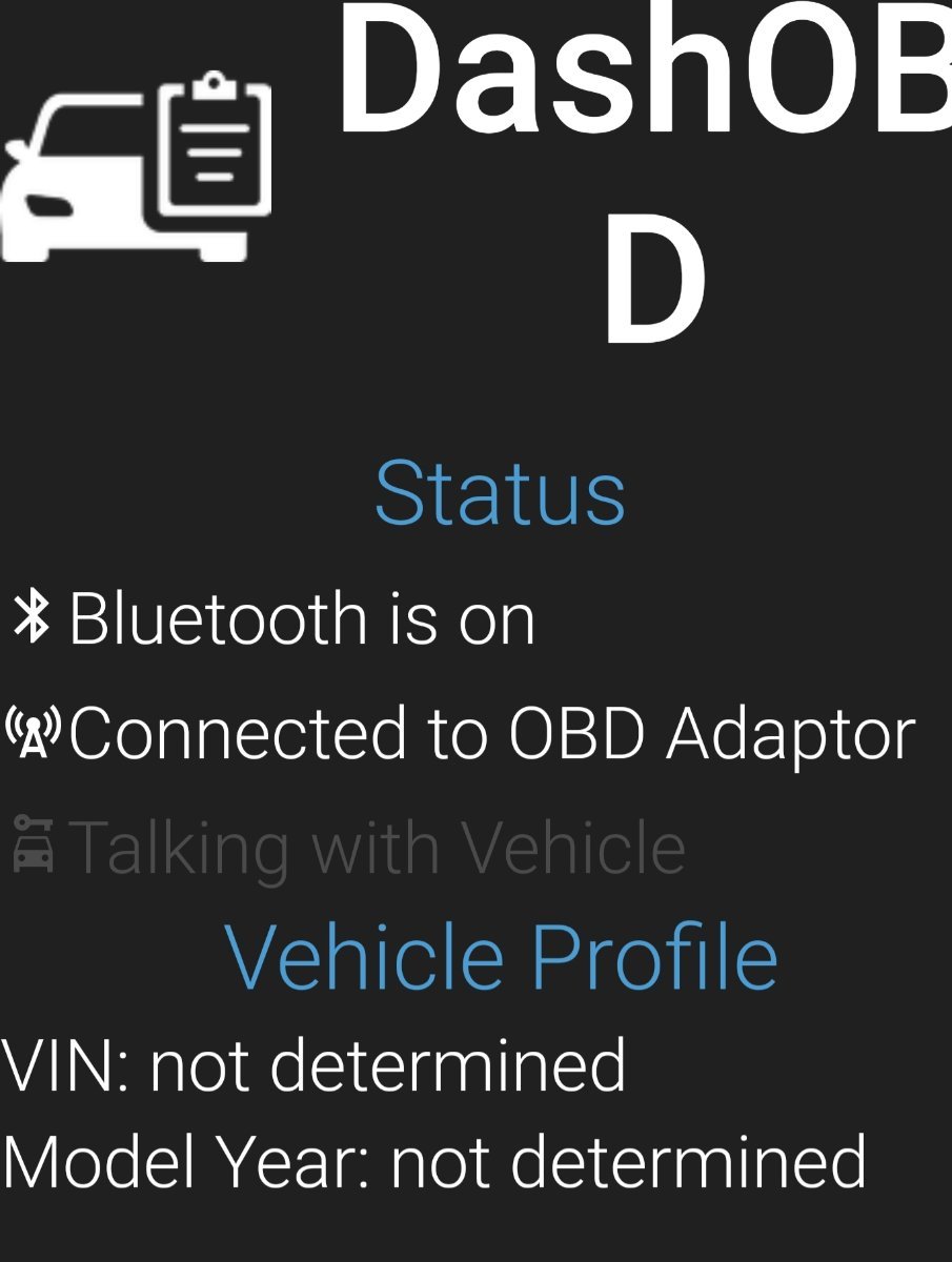

Bon...c est en place mais pour faire fonctionner c est une autre histoire...
Mon tel s est bien appairé . Puis le Bluetooth apparaît disponible mais rien ne se passe quand je cliques dessus...
Quand j'ouvre dashobd j ai bien bluetooth actif...puis connexion obd ok...puis en ce qui concerne la suite "pas de talking vehicule" ...
J ai acheté torquepro...au delà du fait qu il gère pas les ve (pas cool)... ca marche pas non plus
Help....
Bonne journee,!
