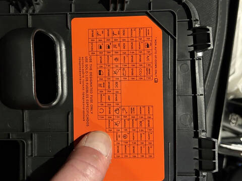

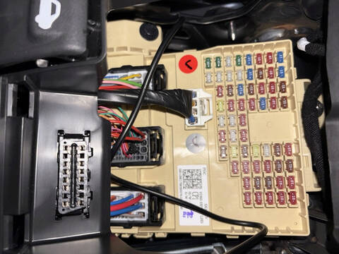

Je voulais installer la Dashcam sur mon nouveau Kona, j’ai acheté le kit pour raccorder directement sur la boîte à fusible le moins, le plus coupé quand y a plus le contact et le plus permanent ce qui permet d’avoir le mode d’enregistrement parking quand on n’est plus dans la voiture.
Par contre j’ai ouvert la boîte à fusible et franchement tout est hyper petit, et j’ai aucune indication sur les fiches en dessous, de là où il faut le câbler, s’il y a des spécialistes en électronique qui pourraient m’aider là-dessus je suis preneur.

C’est vrai que ç’aurait été plus simple, moi j’ai tiré le câble jusqu’à la boîte à fusible. Je vais maintenant essayer de me débrouiller pour trouver un endroit où le brancher parce que personne ne sait à quoi correspond chaque fusible 😒

Bonjour, alors je conseille d utiliser 2 ports fusibles spare. Comme sur la photo de mon installation. De cette maniere vous ne partagez pas votre camera avec un port critique et qui pourrait faire sauter la garantie en cas de problème. Je ne me rappelle plus lequel des 2 est le permanent mais il suffit de tester si la camera se rallume quand vous coupez le contact. Alors le permanent c celui de gauche. Le droit c l accIMG_20241010_113522.thumb.jpg.65af2c8a17aed254cc78b39ff112a0aa.jpg

C est la KONA 2 2024 que j'ai la 65K. Si vous regardez ma boite c'est la meme que la votre (bon en effet on ne la voit pas entierement). Et tout les emplacements etaient occupés par un fusible chez moi comme sur la votre sauf que sur certains emplacements si vous lisez sous le cache il y a des emplacements de reserve (spare). Ce sont des fusibles qui ne sert à rien des fusibles de reserve d'où SPARE. Si jamais vous avez un fusible qui a cramé ailleurs, vous pouvez toujours reprendre un des fusibles spare de meme amperages et l'utiliser ailleurs.

Ca s'appelle fuse tap ou porte fusible en francais
J'ai acheté ce modele AUKENIEN Porte Fusible Voiture Adaptateur 4 Types Add A Circuit Prise Fusibles 12V Automobile Piggyback avec Standard Mini Micro Micro2 10A 15A Lame Fusibles pour Auto Moto Camion : Amazon.fr: Auto et Moto
Le fusible qui se trouve DEJA sur la boite il faut le retirer et le mettre sur le porte fusible ( coté interne )
Le fusible qui va transmettre l'electricité a la camera il faut aussi le mettre sur le porte fusible ( coté externe)
Sur l'exemple de ma photo c'est le fusible rouge et le fusible orange qui alimentent la camera
En soi c'est pas compliqué à installer. Le plus ennuyeux pour moi c'etait de savoir ou brancher la masse (fil noir) car je ne voulais pas commencer à démonter le cache pour ne pas risquer de le casser.
Finalement j'ai branché la masse de la camera sur le fil de masse de l OBD (petite incision sur le fil de masse de l'obd derriere pour raccorder le fil de masse de la camera) Et c'etait fait.
J'ai jamais retrouvé ma batterie 12v vide jamais meme si je demarre pas la voiture pendant 36h à 48h

Super, merci beaucoup, je vais commander direct, et pour la masse il me l’avait déjà branché quand j’étais au garage mettre les pneus hiver, il suffit de le mettre sur n’importe quelle vis sur la carcasse et ça marche très bien
