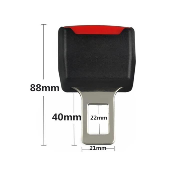

Si quelqu'un a une meilleure idée... (j'avais pensé à une boucle de ceinture à enficher dans l'attache pour neutraliser le bruit, et qui aurait elle-même une attache pour se boucler dessus... une sorte de boucle gigogne... ça doit bien exister ?)

Le 23/09/2022 à 18:00, cedric a dit :
Je me disais bien que quelqu'un y avait forcément déjà pensé avant moi...
https://www.cdiscount.com/auto/confort-interieur/bouchon-d-alarme-de-ceinture-de-securite-clip-de-b/f-1338408-auc8169547464965.html?idOffre=2223780916#mpos=0|mp
