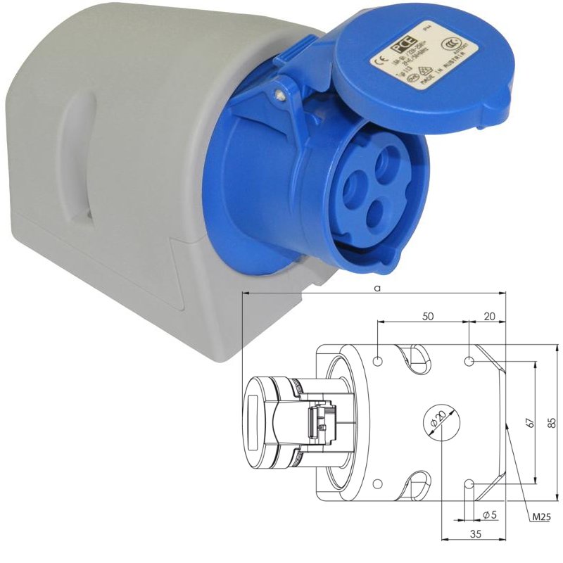

Chez moi elle me sert de wallbox, j'ai installé une prise P17 mono 16A (prise bleu) c'est aussi facile qu'une prise domestique et quand je voyage elle me permet de recharger plus vite que le CRO.

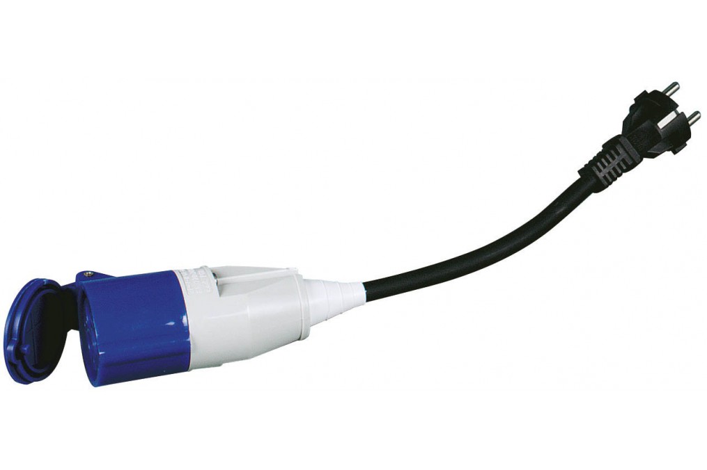

Je l'utilise chez des amis avec un adaptateur camping.
Attention il faut connaître la possibilité de recharge sur la prise ou on se branche et régler le courant en conséquence.

Une prise P17 mono 16A est une prise industrielle conçue pour fonctionner en continu à 16A.
Une prise domestique est conçue pour fonctionner à max 10A en continu et peu supporter des courants de pointe de 16A.

avec une wall-box portable, le risque est fort chez des amis ou famille, la prudence serais de laisser le règlage à 10A maxi, donc autant utilisé le cro
J'ai déjà chargé à 16A sur prise domestique sans échauffement. C'est aussi arriver que la prise chauffe un peu dans ce cas je change de prise pour la laisser refroidir ou je règle à 13A. Après tout le CRO de la ioniq peut charger à 12A.
Jusqu'à présent aucune prise brûlé, mais chez moi comme la recharge est quotidiennement j'utilise la P17 16A beaucoup plus sur sur le long terme qu'une domestique. Pour des recharges occasionnellement des prises Plexo fonctionnent sans problème.

Merci Patrick pour ta réponse.
Question; je vais donc prendre mon cordon de liaison P17 16A et ma VE Tronic.
Mais si vous le dites qu’une prise domestique est limitée à 10A et que je branche mon matos dessus en 16A ?? Tout sera en 10A don 2.2 Kw ?
Éclairez moi ....
A moins que je doivent créer une prise P17 directement alimenter au compteur électrique par je ne sais quelle source ?

Bonjour
une prise domestique est capable de supporter 10A longtemps et 16A un bref instant, sans dommage .
elle ne limitera rien par elle même, si tu branchais la wall-box réglée à 32A dessus, c'est le disjoncteur sur laquelle est raccordée qui sauterais, si il est bien calibré.
sinon, c'est l'incendie!
c'est bien pour cela que , par prudence, il faut utilisé le cro chez des amis ou famille,pour éviter tout incendie , ne connaissant pas la qualité de l'installation.
et même avec le cro, il faut, au bout d'une demi heure , aller vérifier si il n'y a pas un échauffement anormal de la prise !
