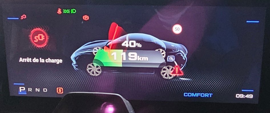

J'avais dû mal à le mettre en charge, je pensais que je m'y prenais mal, et un jour, il ne voulait plus du tout se mettre en charge.

Pour moi, le soucis est dû a un contact de sécurité qui ne se ferme pas.
Lorsque je branche le véhicule, j'entends le verrouillage de la poignée, puis ca fait clac-clac 2 fois (comme un contacteur électromagnétique), et après la poignée se déverrouille.
Le centre de réparation MG a pensé que le problème venait de la carte électronique du CCS .
La carte d'environ 2000€ a été changé, mais le véhicule ne prend toujours pas la charge.
Le réparateur, pour me réconforter => Ha mais Mr vous aurez une carte toute neuve.
Le véhicule a 1 mois, la carte était déjà neuve !
Du coup il vont changer la prise complète (6h de main d’œuvre).

J'ai récupéré mon Cyberster après 35 jours d'immobilisation en réparation.
Ils ont changé le bloc prise complet.
