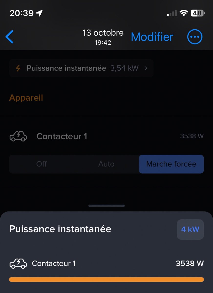

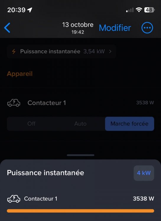

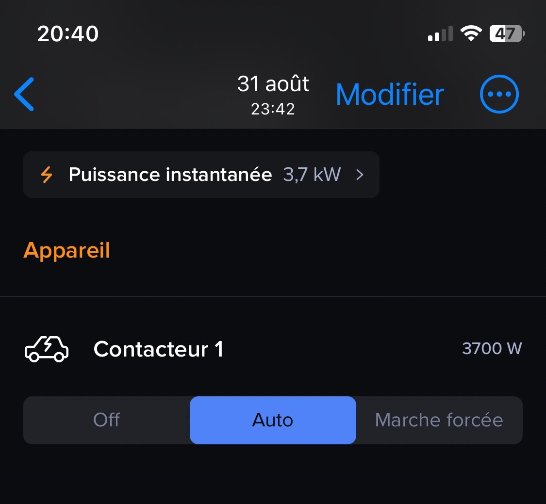

Même si ce ne sont que des valeurs relevées par l’application Control de Legrand. Je plafonne entre ces deux là.
Cro 16a & greenup
IMG_7277.thumb.jpeg.009372995a71d94c021685abee65ec98.jpeg  IMG_7278.thumb.jpeg.f7d3e0f54423af79086116384c3a4ee8.jpeg
