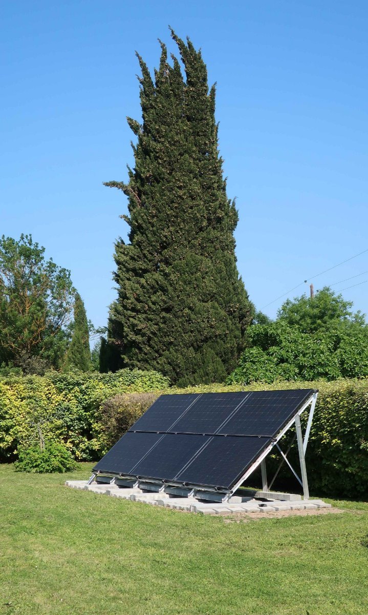

Mon exemple : structure lestée ,  pas de PC ( sans fondations ,- de 1.80 m , moins de 3 kWc ) , l'avantage on peut choisir son inclinaison .
Dans mon cas , inclinaison 50° ,pour favoriser la production mois hiver .
En 2024 3894 kWh produits  avec 3kWc .
Et j'y arrive ,raison de ce post , meme le 11/10 je peux charger en 10 A ,pour 0 €:
Pour 1h de charge ,je récupère environ 4% de batterie et avec ma conso actuelle  : 15 km autonomie .
En general ,la charge se fait toujours en 10 A ,en deçà ,trop de pertes .
Si pas assez de soleil ,je complète avec réseau pour cout négligeable .
Et hors soleil ,HC en 16 A  .
Bonne route à tous .

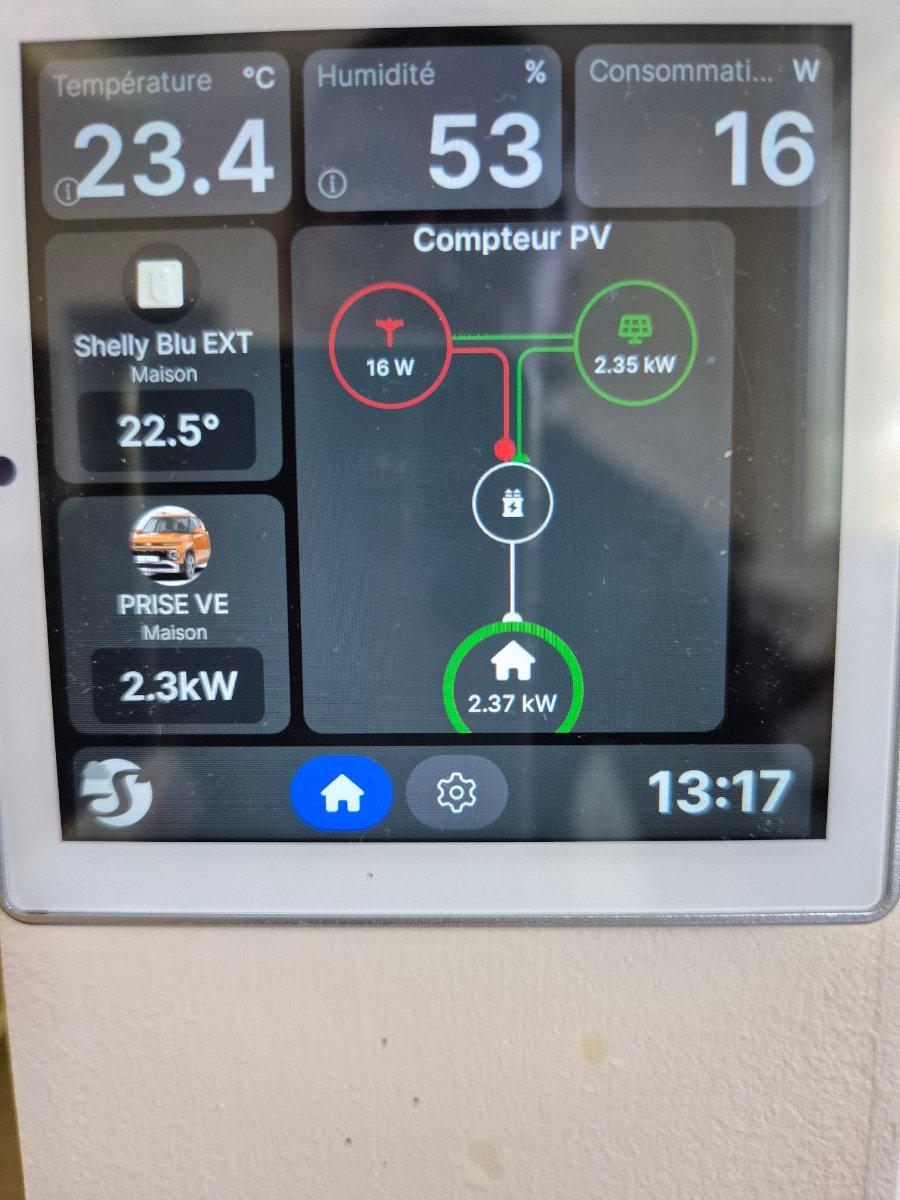

Jeune retraité ,j'ai du temps pour bricoler ,j'ai installé ce système contacteur connecté Legrand , avec l'application + mon affichage production avec Shelly qui me donne le surplus utilisable .
C'est un choix de ma part ,puisque je considère que ce n'est pas top de recharger à très faible ampérage 6A ou meme moins .
On en a parlé un peu ici :Recharge AC, cable réglable 6 à 16 A , attention à la conso à la prise pour que la recharge (maison ) ne devienne pas un gouffre . - Hyundai Inster - Forum Automobile Propre
La conso mini de base  du système est de 200-300 W ,  l'électronique va tourner de  très nombreuses heures pour presque rien .

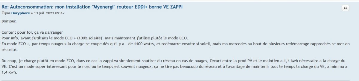

D' accord avec toi ,avec les panneaux ,si le surplus  repart vers le réseau ,faute de conso ,on se fout des pertes .
Mais mon propos plus haut ,  plutôt éviter 6A et moins , tient au fait qu'il faut plus de 21h pour recharger seulement 50 % de batterie 49kWh. à 6A .
Cà veut donc dire que  la partie "électronique " va tourner pendant ces 21 h .....
Alors qu' a 10 A  il faut "seulement " 12h .
Pour preciser ,avec Kona , j'ai testé au mini 1000 W ( 4.11 A ) , plus de 31 % de pertes .....
Comme remplir une baignoire avec un dé à coudre , j'ai donc abandonné définitivement l'idée de recharge en dessous 10 A .
Meme avec mes 3 kWc ,si la production n'est pas suffisante ,c'est complété par le secteur .
Comme cela pas de yo-yo .

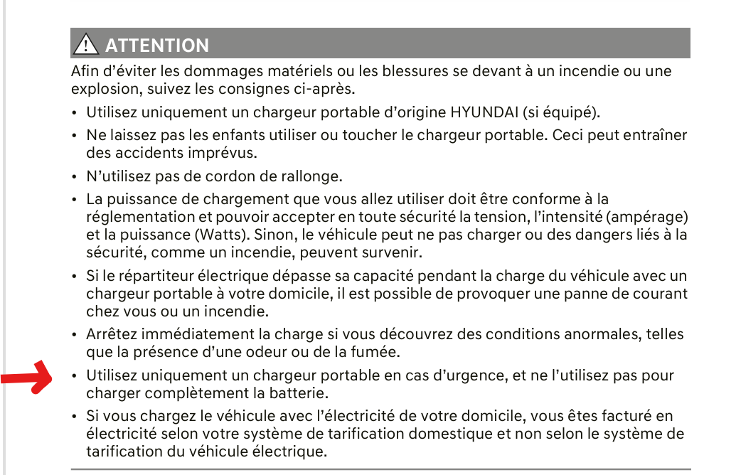

Hyundai, dit aussi, que la recharge AC, c'est de l'occasionnel .....
Là tu me surprends ! Pourquoi la recharge AC serait-elle seulement occasionnelle ? Qui plus est sur une petite citadine comme l'Inster, ne rechargez-vous pas tous votre VE principalement en AC à la maison ? Dans les vidéos de La Chaîne EV par exemple, ils répètent à l'envi que la recharge DC est occasionnelle, lors de grands trajets, et que le plus souvent la recharge se fait à la maison non ??
Pour préciser ,ce que je voulais dire ,juste le rappel de ce qu'Hyundai ,indique sur le manuel :
Dans le sens sans doute ,pas judicieux d'utiliser exclusivement ce chargeur 6-12 A  pour recharger nos VE. ( car rendement pas top .....)
Et probablement ,aussi pour ménager l'ordinateur sur roues ,qui est notre VE.( beaucoup trop de temps pour faire une charge complète .)

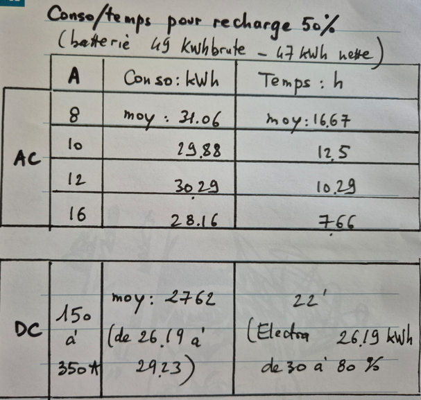

Rappel assez édifiant conso/temps pour recharge 50% .
Temps moyen AC/DC ,calculé sur 5000 km :
