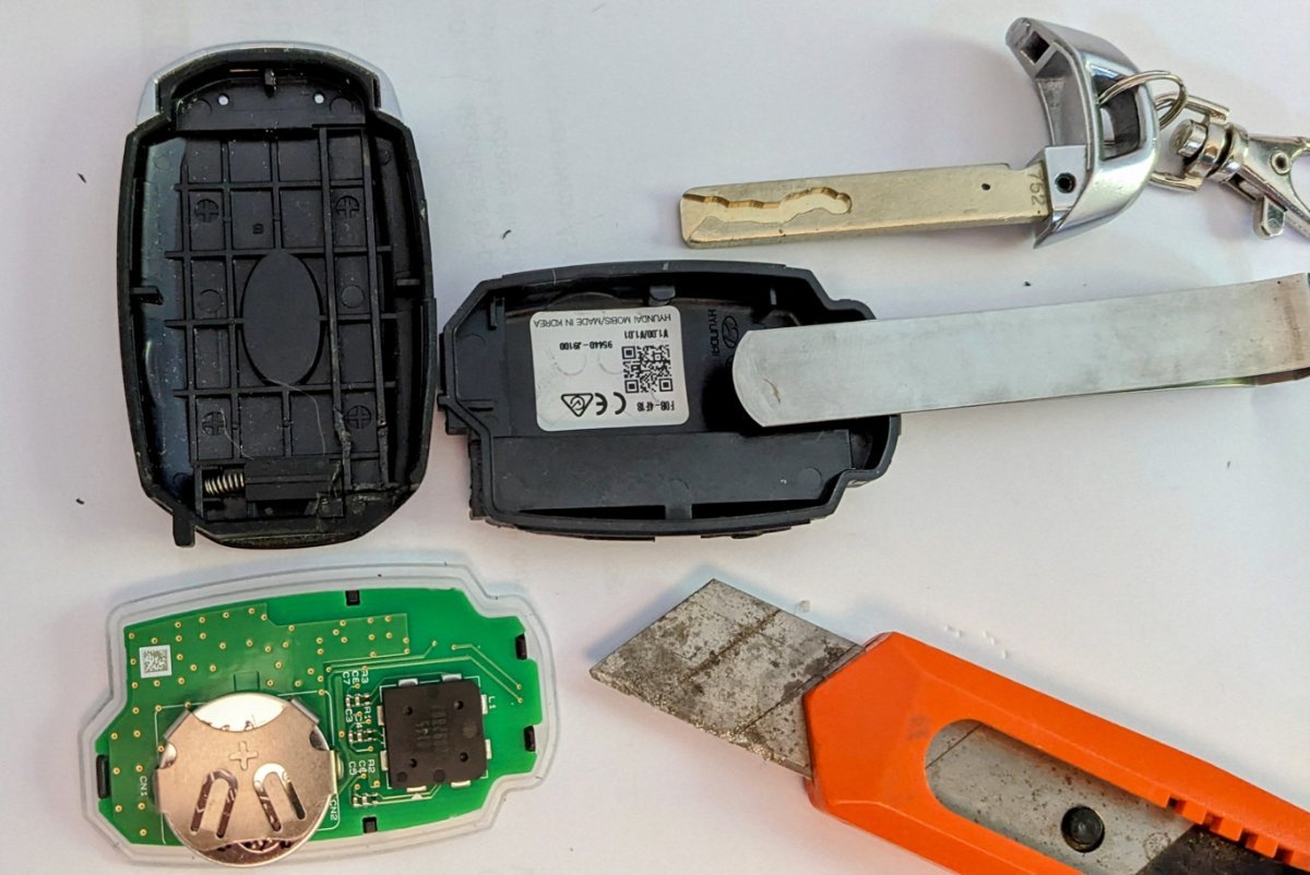

CR2032, tous les deux ans.
Faut enlever la partie métallique (la clef) puis ouvrir sur la tranche.
Enfantin.

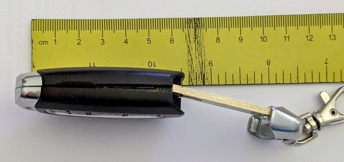

Dans la vidéo citée plus haut, l'opération semble bien facile. En ce qui me concerne, ma clef est difficile à ouvrir. Je fais levier avec la clef métal pour commencer à écarter les demi-coques (voir photo). Je la tourne ensuite d'un quart de tour pour maintenir ce début d'ouverture. Pour la suite il me faut glisser une fine lame métallique pour faire lâcher prise aux autres verrous.

Le 19/06/2025 à 15:40, flo_ioniq a dit :
Bonjour,
Est-ce que tu utilises un outils particulier @xixou pour ouvrir la clé ?
Il faut que je change ma pile, elle n'arrive plus à s'ouvrir en main libre.
J'utilise un couteau de cuisine ^^
J'ai du rechanger la batterie il y a 1 mois.(troisième fois en 6 ans).
