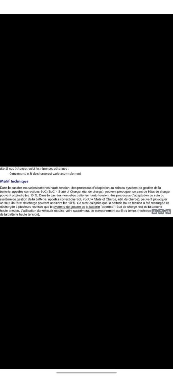

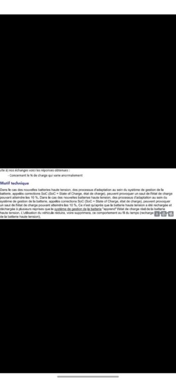

@JPzimmer@Barney74 pour le décalage de batterie ça a l’air assez aléatoire sur les personnes impactées … Un sondage a été réalisé sur  FB Skoda Elroq France et je ne suis malheureusement pas le seul dans ce cas …
J’ai ce soucis en charge à la maison 7kw, borne 11kw, charge lente 3kW, charge DC… C’est assez embêtant de se retrouver avec du +5% au dessus de la consigne en fin de charge et à -5% une fois le véhicule rebranché ça inspire pas une confiance folle lors de longs trajets …
PS: ci joint une réponse de Škoda France (si je ne me trompe pas) partagée par un utilisateur qui à le même soucis.
