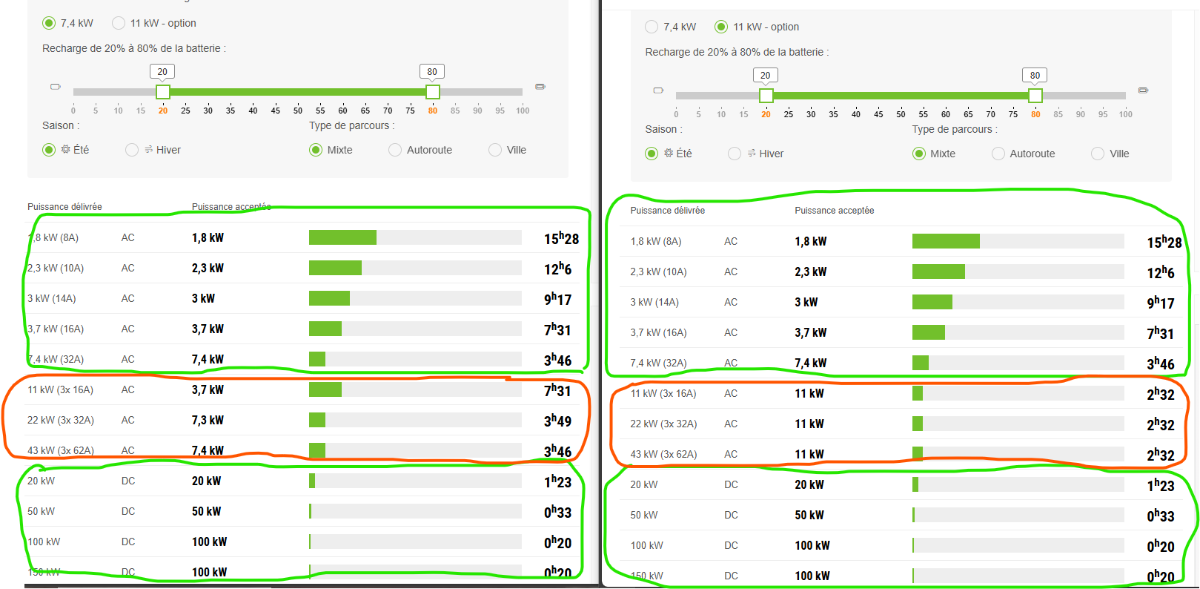

Regarde les pins a l'intérieur de la prise T2 côté voiture, si tu as 2 trous sans pin c'est forcément du monophasé et donc 7kW max.(Si tu en a 3 c'est pas forcément du 11kW par contre, les pin sont pas forcément connecté)
Screenshot_2025-08-20-21-45-12-79_3aea4af51f236e4932235fdada7d1643.thumb.jpg.ac01e63a2c90df325e33ca8c011ad0ce.jpg

Ca permet surtout de charger 50% plus vite sur les bornes ac qu'on voit de partout en ville.
Perso j'ai le triphasé chez moi mais je n'ai qu'une green up et par contre j'ai un chargeur 22kw sur la zoe et j'avais pris le 11kw sure Niro et j'étais bien content d'avoir pris l'option

Perso prend direct l'option triphasé (ceux qui ont les broches L2 et L3), c'est sur que si tu n'a pas de triphasé à domicile cela ne semble pas très utile mais si tu recharge hors de chez toi sur une borne 22kW ou 11kW tu sera content de l'avoir pris. En plus un chargeur triphasé peut charger à 7kW sur une borne mono là ou un chargeur mono sera limité à 3,6kW sur borne triphasé 11kW.
