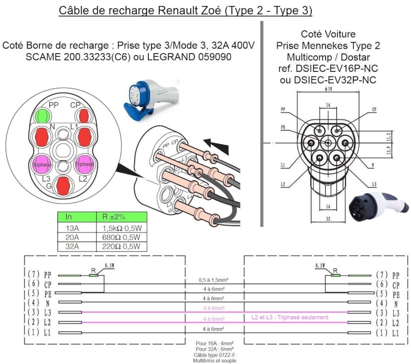

J'ai effectué quelques mesures et la seule différence notable se trouve sur les bornes appelées Proximity Pilot (PP), le câble Hyundai me donne une résistance de 220 Homs alors que le Duosida donne 440 Homs.
Est-ce pour cela que mon câble Hyundai ne recharge pas ma Ioniq 38KW?
Pensez-vous qu'il est possible de faire une modification sur le câble pour le rendre utilisable ?

La valeur doit bien etre 220Ohms pour 32A
Si ton nouveau cable est a 440Ohms , tu ne dois pas charger a 32A , mais plutot 24A.
............ a moins que tu ai mesuré les 2 résistances en série.
Le schéma suivant devrait permettre de trouver une panne électrique.
Sinon , cela peut être un connecteur oxydé , ou déplacé qui limite le contact.

Après l’explication de Alfniev, et après avoir vu son schéma, j’ai refait mes mesures.
Voici les résultats sur le schéma, cela devra sûrement plus vous parler qu’à moi….

La résistance coté prise voiture est morte , tu as mesuré 0,6 Ohms au lieu de 220Ohms.
une résistance basique a qques centimes sera parfaite.
NB : tu as inversé du CP et PP dans ton dessin , le CP est un cable direct non relié aux autres.
