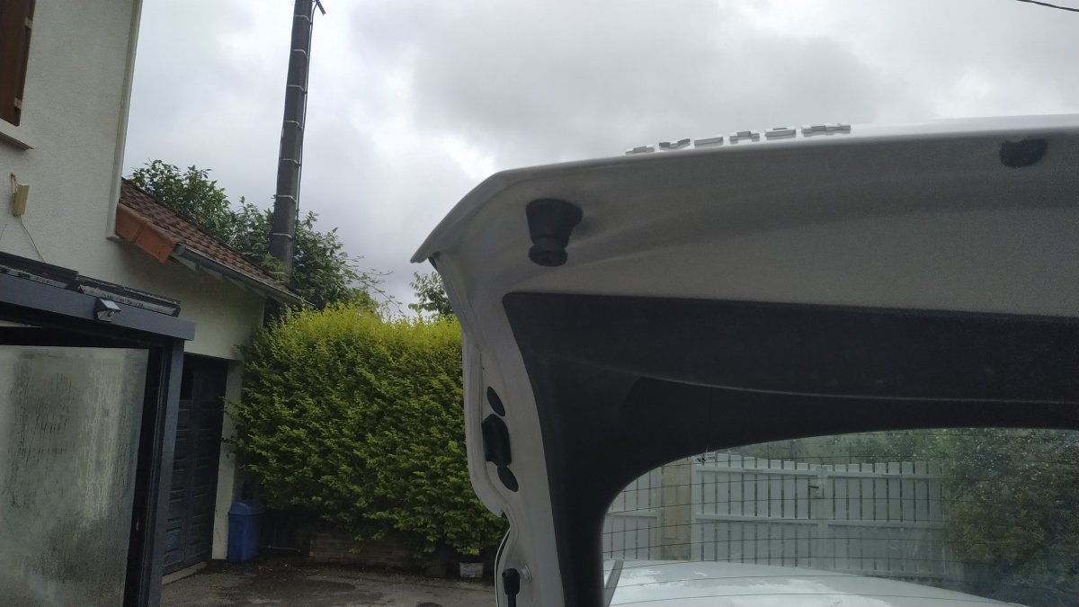

Pour les bruits du hayon, il suffit de régler (visser ou dévisser) les butées IMG_20210627_165352.thumb.jpg.173825d81ed44a0994053fa6ca40a8bf.jpg
Ah oui excellent et dire que la concession m'a bloqué la voiture une journée et a changé les blocs en caoutchouc !
Bon, j'ai viré mes pseudos cales, fait un tour dans le quartier mais le bruit n'est pas revenu alors que j'avais laissé la position initiale des cales du bas...
On verra si le bruit revient.
Énorme quand même sur les autres forums, personne n'y ait pensé et que la concession ne soit pas au courant...
Il y a 3 heures, manuher2 a dit :
Les butées sont également évoquées sur les forums (et la première chose que mon concessionnaire a tenté de corriger - sans succès)
Parfois ça n'est pas suffisant sur la Ioniq qui a d'autres sources de bruits au niveau du hayon.
C'est bien que ça ne soit que ça sur la vôtre car c'est rapide à faire.
Je me demande s'il n'y a pas un défaut de conception sur ce hayon qui le rend très sensible au niveau de la serrure.
Les butées à régler et le ruban adhésif sur l'anneau, j'ai déjà eu ça sur d'autres voitures. Par contre, le guidage latéral, je ne savais même pas que ça existait avant d'avoir une Ioniq !
