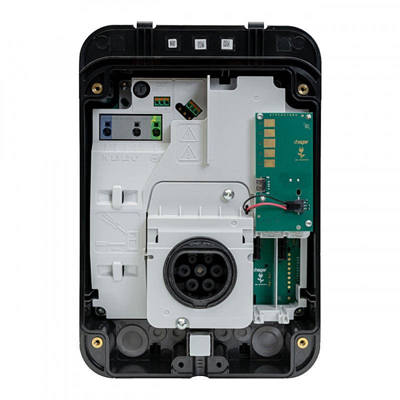

En fait c'est un contacteur de marque remplacé par un relais de marche chinoise. C'est beaucoup moins premium ou qualitatif qu'avant. En tout cas c'est vrai pour la Schneider Charge. A voir si c'est pareil chez Hager sur la Witty One mais comme ils ont mis le même type de cache à l'intérieur alors qu'avant c'était en accès direct. De toute manière la Witty Start est toujours affichée sur leur site si nécessaire.
Après ça fait clairement le boulo. Chez Wallbox ils utilisent le même modèle de relais sur presque toute leur borne ça marche sans problème. Idem chez Alfen.
Borne HAGER  Witty One 7.4 kW, TIC,  RFID et Bluetooth
