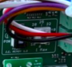

Après avoir augmenté ma puissance de compteur à 12 KV, j’ai essayé d’ajuster par la molette (photo 1), mais cela ne suffit pas.
Après quelques minutes, la borne est en erreur, et le message sur le véhicule indique une puissance insuffisante.
Est-ce que certains ont déjà été dans cette démarche et pourrait m’aider à comprendre ?  Qu’est-ce qui peut brider cette borne ?
Je précise que les disjoncteurs dans mon garage (proche du compteur) sont bien calibrés et le câble est au bon diamètre (3G10).
Je vais faire appel à un électricien, mais je voudrais également comprendre.

Il ne suffit pas de tourner la roue. Il faut vérifier le câble d’alimentation, sa longueur, les protections comme écris sur le post précédent.
Le câble d’alimentation qui arrive sur X1 ne me parait pas être en 10mm2 qui est le minimum sur une borne en 32A.

La roue codeuse doit être manipulée borne éteinte. Elle n'est prise en compte qu'à l'allumage de la borne, maxi 32A, même si elle semble monter plus.
Tu peux aussi ajouter le teleinfo (historique si tu as un Linky) qui permet de moduler la puissance suivant la conso de ta maison et ton abonnement.
