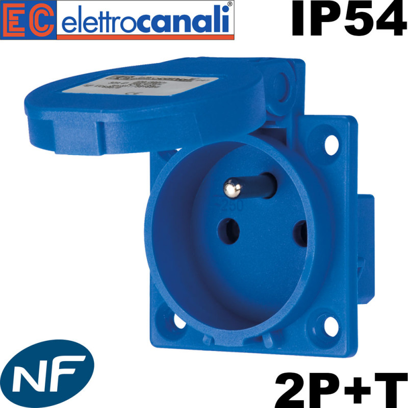

Éventuellement une prise comme celle-ci, elles sont conçues pour supporter 16A.
